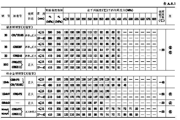

有谁知道 锅炉中低压用无缝管 GB3087 材料20  厚度4-12的钢管在210度下的许用应力

110MPA。3 @0 u* n3 d1 v1 M; Y4 D% z
; m. @/ A* q" I5 ~5 ~
见附件。(GB50316-2000工业金属管道设计规范的附录A)
