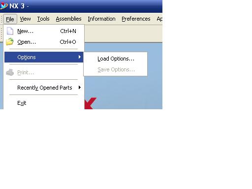

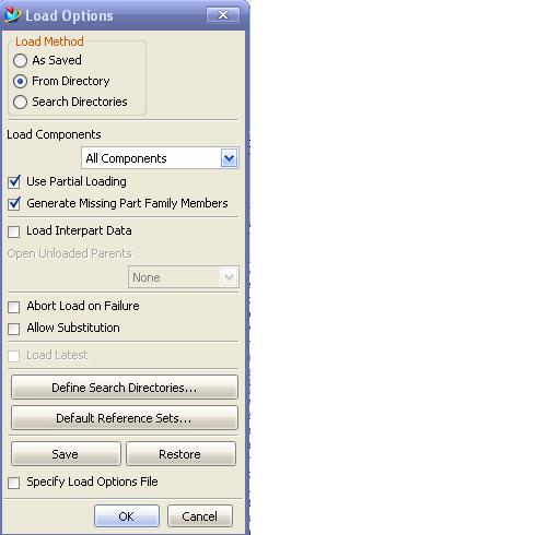

发表于 2007-5-14 18:05:14 | 显示全部楼层 来自: 中国江苏苏州
一共有三种加载方法:看图

发表于 2007-5-14 21:34:44 | 显示全部楼层 来自: 中国黑龙江哈尔滨
2楼回答的是相当于再复制个文件,然后将复制的改成你要的名字。/ R: k. S1 h, ]9 h' b9 q# Q% P
3楼回答的是重新关联
