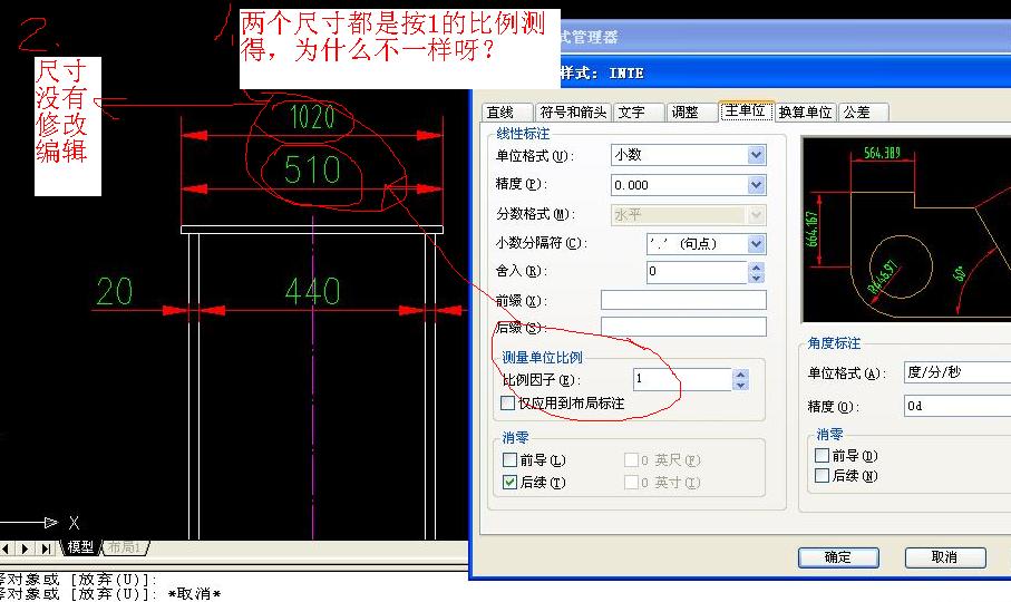

我是在别人的电脑上拷的图,他的图上标注的数值比如说是200,我量的是400,但是标注样式中的比例却是1,为什么不一样呢?
8 \3 ?9 P& D6 ?# F( {- k& p5 `3 ?我排除了' k1 t) |7 y  f, z
1、图形不是生成的块
1 j& S" e6 j" Y. X2、尺寸没有经过编辑修改
( J6 R! h  ~0 C- ?' [7 S你能给点意见吗?

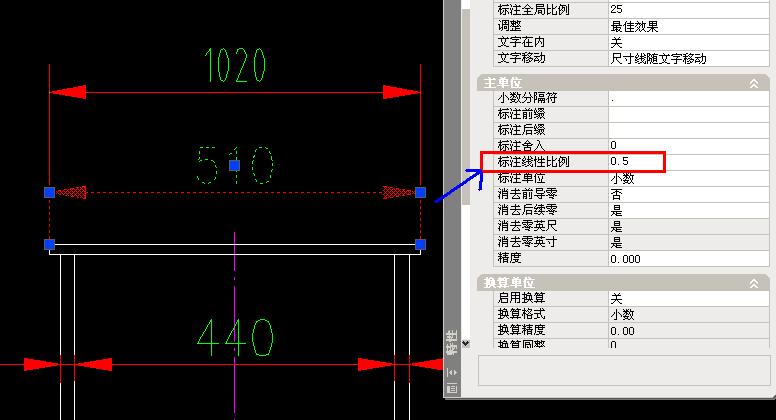

你是说为什么当标注样式里的“测量单位比例因子为1时”,这个标注是510而不是1020吧. J7 K$ A* I7 \3 m! o
) V+ g0 {) y/ T4 s& C
这个标注是用的替代标注,标注时它的“测量单位比例因子”就是0.5呀!看下图就知道了!
8 H: R- h- B8 D0 n& t# o% c替代标注后又回到了你现在的标注,替代消失;所以你再标注时就是1020了!
唐昕晨 + 5 应助
