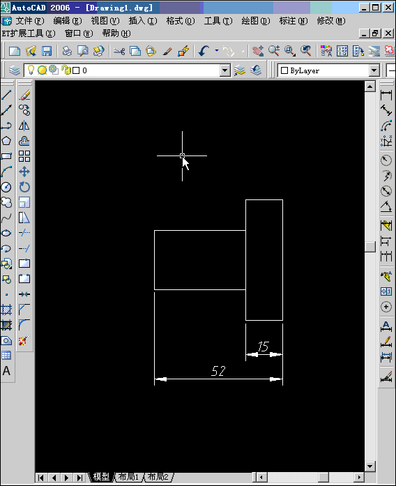

请教如图的直径的标注方法:即不是圆的图形如何标注 ----ø

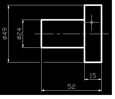

先提供3种常用方法:

`%%c
