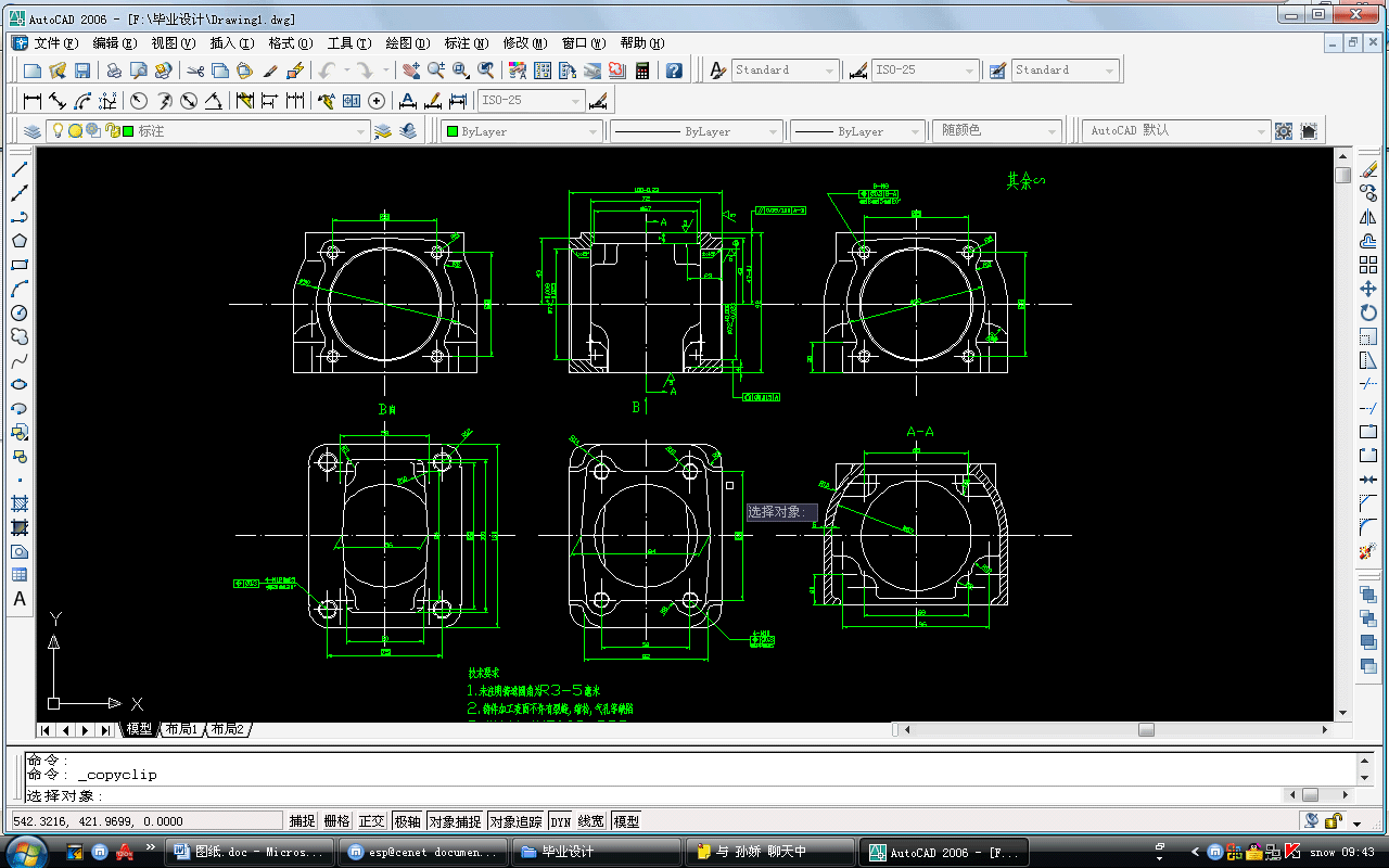

我现在在做这个件的工艺编排及夹具设计!
) Q  o0 g( `" C  M2 Y+ ?可是没有思路啊!谁能帮帮俺!告诉我具体该怎么做啊>7 B, x8 Z5 W- w& }) _

此类零件我厂加工过
+ Q* p  F0 x; P- R4 ~关键是两孔的同轴度问题.尽量一次装夹完成,若孔精度很高的话,建议粗、精加工分开。
- h4 X3 U* c" [7 D4 Q另:图纸有点看不清楚。

想法
图看的不是很清,我想你的基准应该是两侧轴承孔,我初箱以底面为粗基准,抛光顶面,再车一侧面及两孔,保证侧面与孔的垂直度,再以两孔为定位,侧面为靠山加工上下面及孔,再加工另以侧面,最后钻孔

先加工上下底面,上镗床,以下底面为基准,分粗精镗
