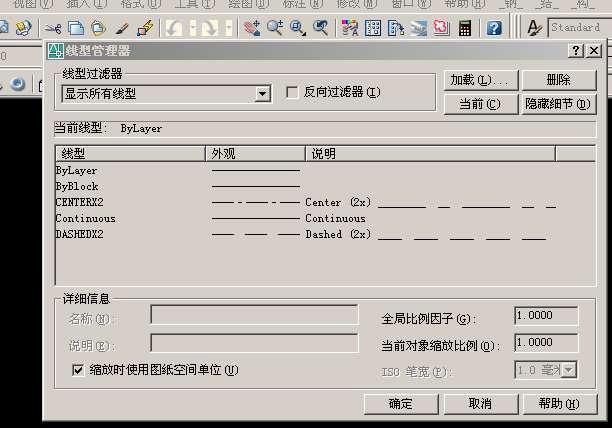

怎么才能让虚线更密集一些?如下图所示,就是让间隔短一些?请高手指点,谢谢!

在特性选项卡上修改线形比例

1:格式——线型——显示细节——全局比例因子,调节框内的数字。 55.JPG 9 ^$ X( S4 W- d5 F' C5 a6 H
1 Y4 j' x/ S: n2 F* \5 `2:把(调整剖面线或线型比例.VLX)文件解压到CAD安装目录内,工具——加载应用程序——输入DD——回车。

lts命令

这是一个很多人都晕都搞不好的问题,问题的关键在于ACAD提供的非连续线型的点划间隔不符合国标。
; w! ]. w/ ~3 m& s9 ~7 e现在很多人解决线型比例匹配问题会采用以下两种方法。
; T( v" f6 O" c* U1 P1、先选择线条,在特性里修改比例。但改为多少才合适呢?
/ G! v8 r' T+ q$ `, Q  [2、在线型管理器中修改线型比例。同样有修改为多少的问题。% D- R  L, ^4 f3 w& n) v  `8 B
上述两种方法都只能用肉眼判断线型的最终效果,有点胡来的味道。4 |5 c* o, E  N, P) a, t8 d( t
现提供一种比较好的解决方法:$ c; U$ J  u3 q% B9 t1 P
用记事本打开ACAD的线型文件acadiso.lin,把你要使用的线型的点划间隔修改为国标所规定的非连续线型的点划间隔,修改之后保存。
& O3 x. p2 Y) T% D) _0 T, Z4 m3 ]以后在绘图时,只须根据出图比例调整线型管理器中的线型比例,比如出图比例为1:10,那么就可以把线型全局比例因子修改为10即可,可以说是一劳永逸。
