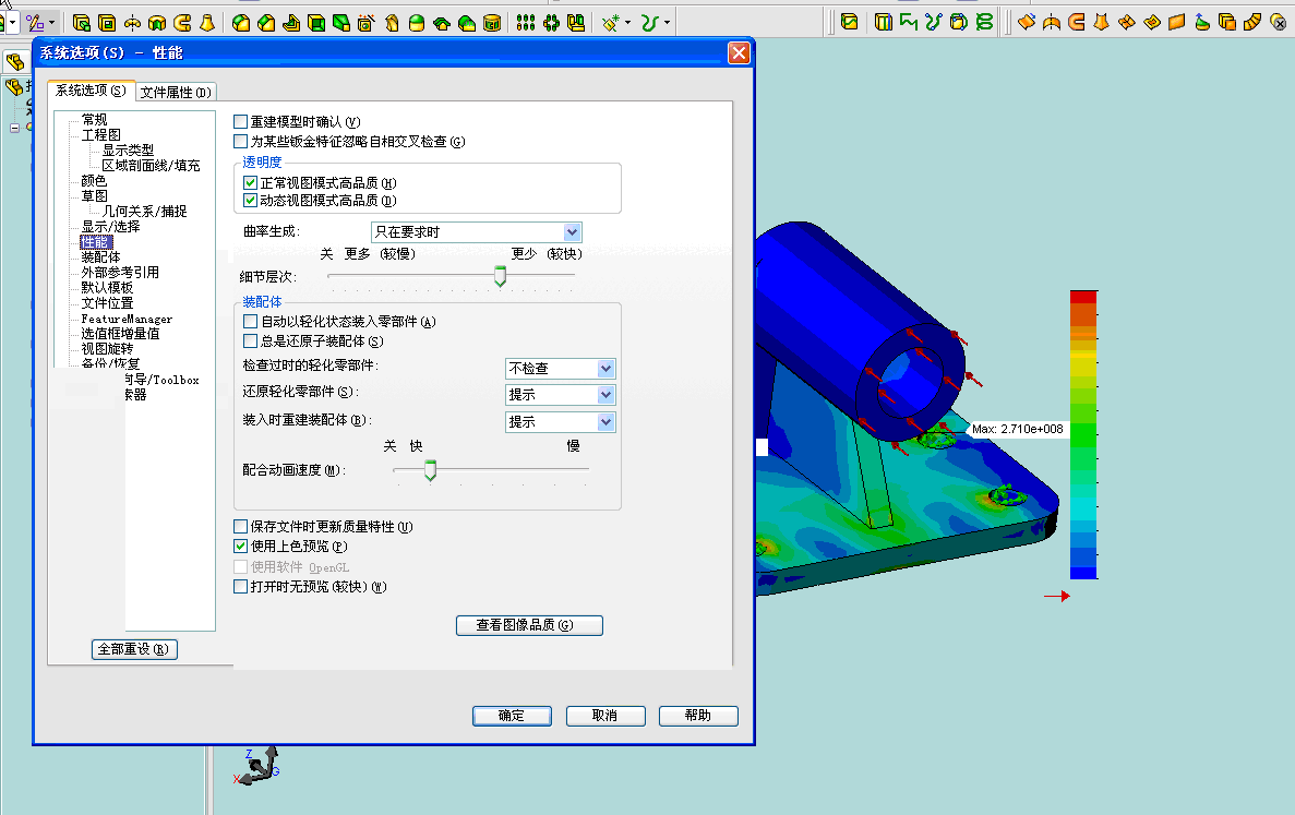

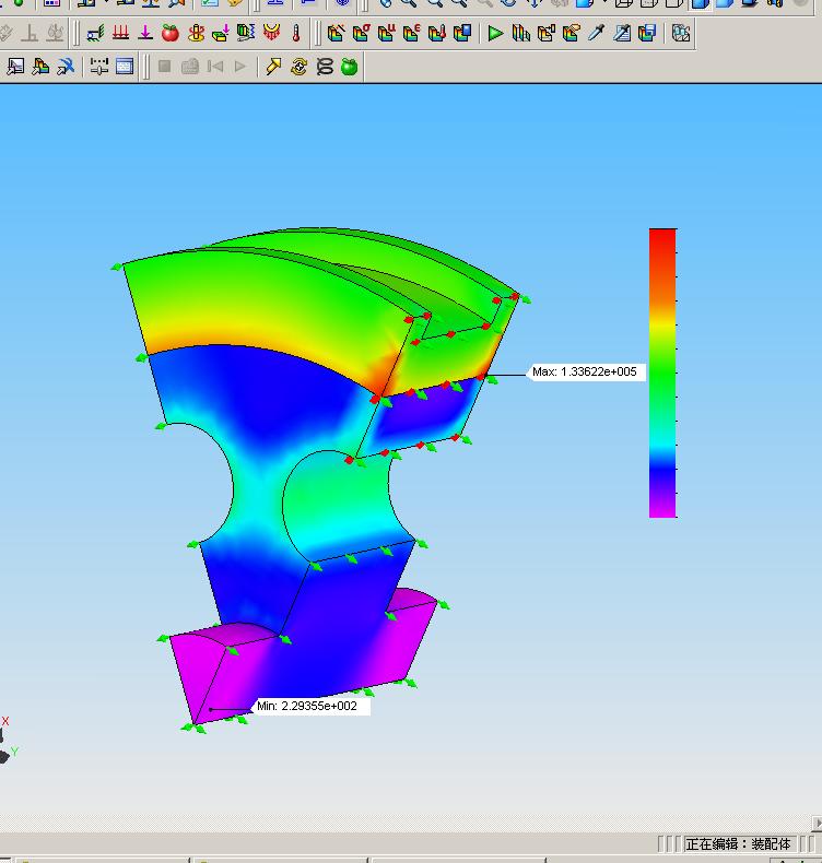

发表于 2007-5-15 12:45:48 | 显示全部楼层 |阅读模式 来自: 中国浙江绍兴
  其实是有的,就是不能正常显示.结果用动画显示的时候可以看到闪烁的数字.请高手相助!' k8 F3 A3 Q& @9 Q: B

这就太奇怪了。如果实在不行,你就到“chart options”里面去修改一下色带数据条的显示位置,挪动位置一下试试看。

对于某些显卡cosmoswork的分析结果显示可能会有问题,表现在“图解标题”、“图解副标题”和“图例”文字无法正常显示。比较有效的解决方法如下(出处:solidwork帮助):
0 }5 B, I% Z( g# V9 n' \+ E- s
7 N  h( N# ?4 e当我们在用cosmosworks作分析发生此类显示问题时,只要打开solidworks的“工具”菜单的“选项”,在“性能”页,勾选“使用软件 OpenGL”即可。
% e! k0 j5 Z# D& X# L+ @4 g
5 d. |4 o; N. N+ Q# s$ X& I' f当然,“使用软件 OpenGL”是以牺牲些许性能为代价的,在不做分析时或无此显示问题时完全可以消选“使用软件 OpenGL”此选项。

发表于 2007-8-6 16:33:58 | 显示全部楼层 来自: 中国山东潍坊
回复 #7 changbo 的帖子
说的不错,我的已经可以看见了,在此感谢!!
