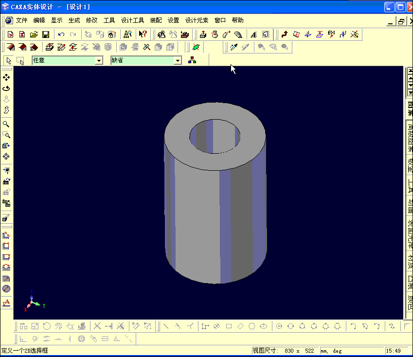

本人学习CAXA2006实体设计,有个产品(液压缸)需要在圆柱面上开槽,(内圆柱面)也需要开槽,而且这样的产品经常要开这样的密封槽,而且一开就是好几条,有什么好的办法快面准确的实现开槽,用CAXA实体设计画液压缸的产品效率不知道是不是比CAD快一点?前辈们请指教。

请放上一张平面二维图上来,以明确表示出您所要求的结果。

楼主说的密封槽应该是环形的,实体设计做这种槽方法很多,可以旋转除料,可以拉伸实体进行布尔除料。

用旋转除料可能是个好办法。

可以在画草图的时候就把槽画出来,用旋转增料来实现

我用孔类圆柱体,+ F3 a5 ?7 [  m$ h( M; m% x
然后编辑厚度和大小,  g% O  ?( e  ?& z, u& ~
再编辑截面添加一条轮廓线投影就好了
