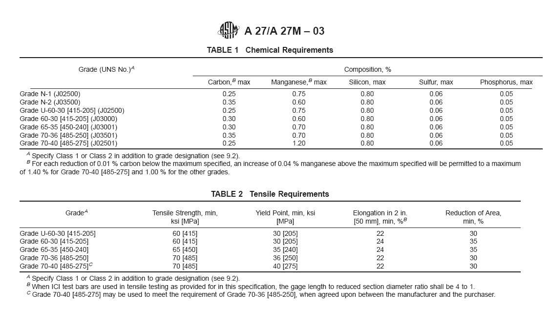

有谁了解美国ASTM A27 70-36钢的化学成分?急。; O& X) X* w. e
ASTM A27 70-36钢
