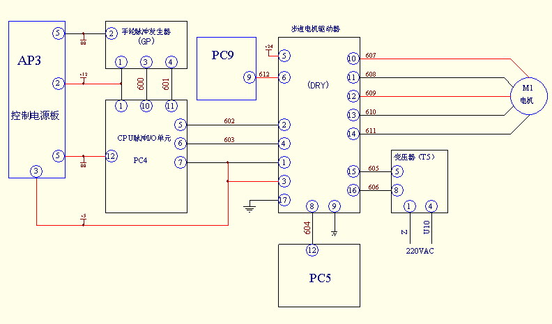

" j) F5 G3 Y7 t: Y- `* v9 a  我要用西门子S7-200控制步进电机,但不想用EM253位控模块。连线时,应该
9 U$ {/ D1 V1 m3 g. A9 q- D% j+ F( ]& R" m" t  ], N
  把PLC的CPU模块直接连到步进电机驱动器上 $ Q+ W& j# Y/ v1 `$ q% e
4 l, h( y5 z8 T& P) D9 f  还是
) E4 O/ b8 b" Z3 ?: v; }2 }/ L
& [# u$ X7 X+ I+ E6 N& Y, @$ {  把PLC的CPU模块连到脉冲发生器上,再把步进电机驱动器连到脉冲发生器上?
& z0 Z: `2 s( D4 O. A) ^) z# S9 f7 j3 j* k3 O- \# w
  如果是后者,那是否有和S7-200配套的脉冲发生器?老师们有没有和S7-200配套的脉冲发生器的资料?是否能把相关技术说明书传上来?谢谢~~
发表于 2007-5-15 19:40:59 | 显示全部楼层 来自: 中国浙江宁波
PLC的CPU模块直接连到步进电机驱动器上,就可以了。 CPU 组态的时候直接就可以调用现成的逻辑模块了。

可以把CPU单元的高速脉冲输出口接步进电机驱动器,如果有普通的晶体管输出端空闲,也可以使用,但频率低一些,只能达到2K左右,而高速脉冲输出口能达到几十K.: @5 d0 |: N$ x: H
; V1 S$ P7 D8 {4 L5 e- d+ l, @可以使用PLS,PLUS,ACC等脉冲指令.$ G6 K, j2 S9 A5 R
, Q8 F/ {% U% p' t- k' Z给一个图供参考,有些是手轮输入的,无关.4 c0 e6 T; ?) o3 c
- n; ~! f4 w$ Q! i2 g& \  {) u[ 本帖最后由 chinaebwcom 于 2007-5-15 23:41 编辑 ]

感谢二位老师!# W: d' B0 c: }6 k* L! N  H" N
请问chinaebwcom老师:
( y2 i4 R1 X4 [. E  U, }6 T  您传上来的图中的AP3、pc5、pc9都是什么?
+ c% T4 ^) C0 l0 X( H( {
+ D. N( z- @6 I  还有个问题是西门子S7-200的CPU模块支持单脉冲模式还是双脉冲模式?谢谢!

AP3上已标注,是电源板,给脉冲单元和驱动器输入端提供5V电源,当然,这是我的电路,你需要何种电压要根据你的PLC和驱动器来定.
; C* f6 m& h) T) i! T6 v2 g" JPC5是PLC的I单元,驱动器的报警端接这里,PC9是PLC的O单元,启动信号由它发出到驱动器。+ D& S2 m5 Q# l$ k# z7 I  x) T
* j, l6 K: S5 M( e
我不了解西门子S7-200,但是多数PLC的CPU内置单元都提供双脉冲以匹配步进或伺服的正反转。
