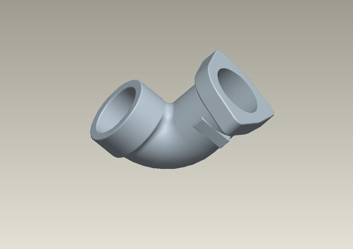

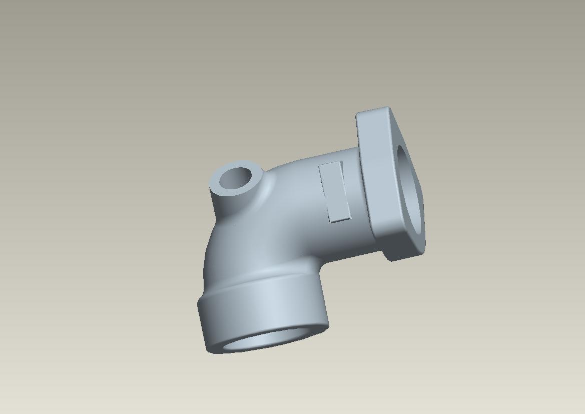

此零件材料为 ZL104,管体上的带孔凸台偏向一侧,呈45度, {$ B/ |9 x! ?. s
发兰厚度为28,管体壁厚为6,  u0 ~7 x5 y+ e$ v1 y# s: f7 D
望大家给出意见,一起讨论讨论.
) j+ L+ B9 y: ]' R  c6 S0 z7 w谢谢!

作整体覆膜砂芯放到金属型铸造模具里浇注。

金属模加砂芯不太好办,砂芯与金属模结合处不好处理。

但有时候就需要设置砂芯,金属芯不易加工。
1 n( S+ Z2 V! B6 ?! h在模具分模时,凸台如何处理?
