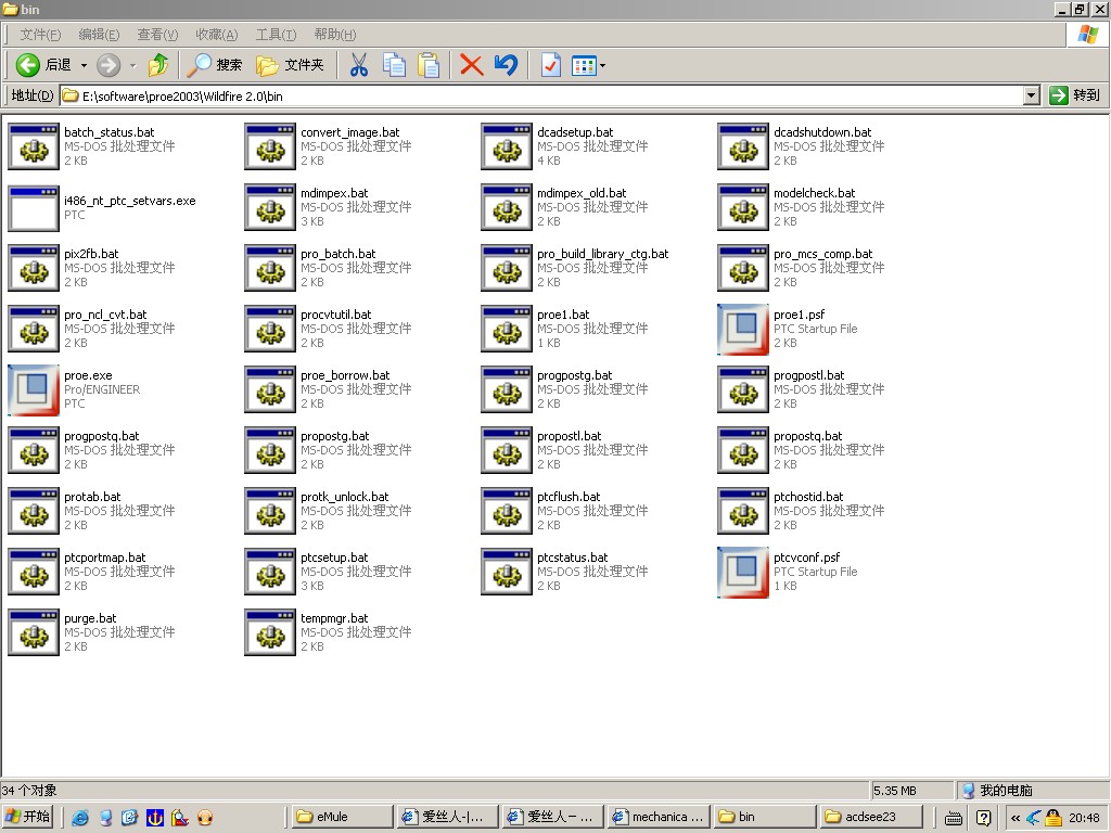

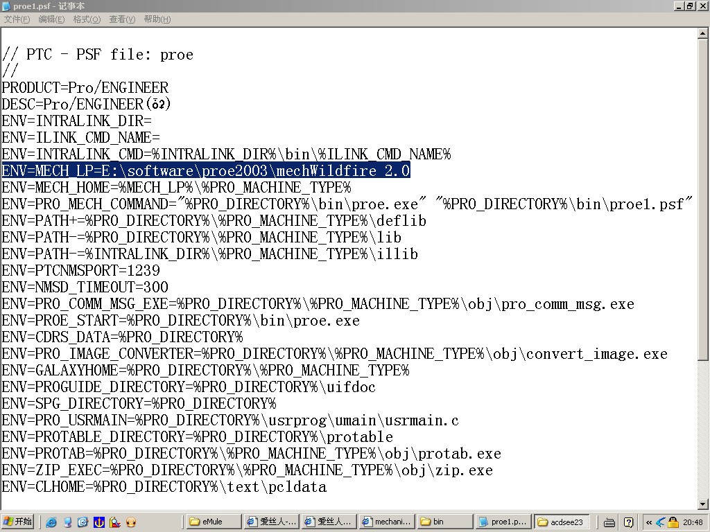

发表于 2007-5-16 20:52:09 | 显示全部楼层 来自: 中国安徽六安
1:确定安装了
4 }; y- k- h9 `5 K  }& n# [2:在proe的安装目录下的bin目录中找到 proe1.psf文件 用记事本打开 找到 ENV=MECH_LP= 后面加上自己mechWildfire的安装目录
( y. A5 ?. {  Z5 y, X) Q  如: ENV=MECH_LP=E:\software\proe2003\mechWildfire 2.0
 楼主| 发表于 2007-5-19 12:53:24 | 显示全部楼层 来自: 中国山西太原
谢谢楼上的兄弟  谢谢帮助
