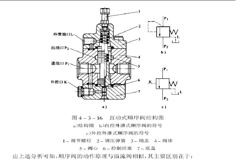

请问高手顺序阀能反向流通吗?我个人认为不能。不知大家的见解

关于顺序阀能反向流通吗
有的顺序阀不能反向流通;有的顺序阀能反向流通,但起不到顺序阀的作用.
发表于 2007-5-16 21:35:42 | 显示全部楼层 来自: 中国安徽铜陵
那要看该顺序阀是内控还是外控,以及在系统中所承担的职能。有的顺序阀是可以反向流通的。

回复 #9 luxueyuan 的帖子
谢谢你上传的图片。从图上一看就明白,只要从外控口强制打开阀门,两个方向都可流动。

发表于 2007-5-18 00:31:07 | 显示全部楼层 来自: 中国上海
从结构图上看就知道,应该是不能反向流通的,反向流通也没有意义.

书上好像也没有这种用法,我也没这样用过,只是从结构原理上分析的!
