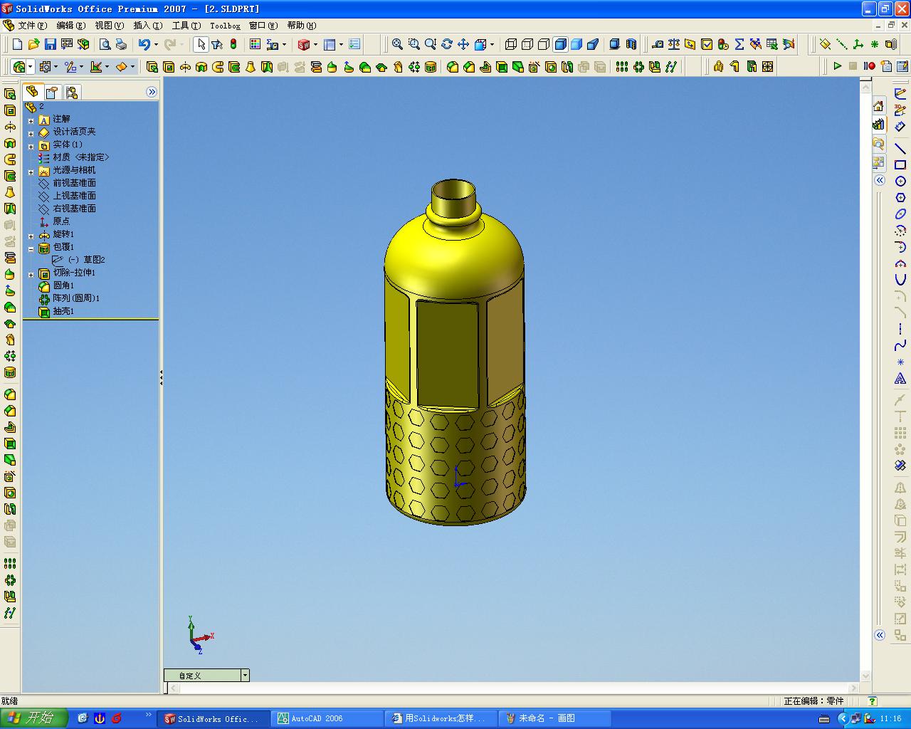

画个图,抽个壳,扫描画个瓶口螺丝,不就得了!1

扫描 或放样 应该都可以  重要的是引导线 " p$ G) \  ]9 V, {# u

选择瓶口和瓶底两个轮廓为特征轮廓,2个侧面外形曲线为引导线,与上下特征轮廓建立穿透的几何关系,扫描得到就可以了

1.选择瓶低与高度线扫描,周边的轮廓线做为引导线就可以做出来
$ R1 t- Q+ Q6 Y9 R8 U; E0 s2.选择瓶底与瓶口做为放样草图,周边的轮廓线做为引导线也可以做出来./ b: H0 P( Q/ t* l; x
方法蛮多的,就看个人做图习惯

1、做的方法很多
5 y! ^; h* t4 d: X# Y7 k( |* K( K6 S8 P2、洗发水瓶的形状也很多
" @! D0 ^' ^. H/ N; u  D5 w# I5 Z像我这样做一个简单的你会满意吗
