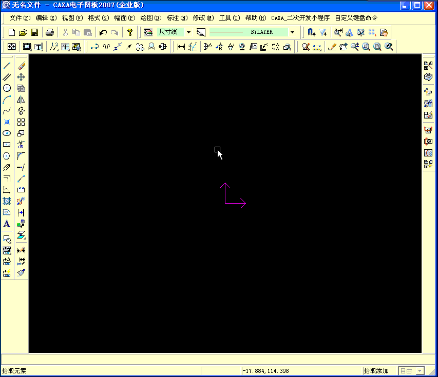

如果不退出块在位编辑的话,连电子图版都退不出来,此功能不常用。感谢三楼的提示。

9 m3 n8 T3 T' u# M2 y. f, C9 c; C" M块在位编辑功能是对块进行增减用的,退出时需到“修改”菜单中退出。

不是退不回来,是你不会使用!在“修改”-“块的在位编辑”里退回来

块在位编辑工具栏中也有退出块编辑按钮。

点击修改---块编辑---保存退出就可以退出了。也可以把块在位编辑放在工具栏上,那样用起来就方便了

按2楼说的就能很好地解决,CAXA如能将“退出”做得更方便些(如图标)就好了。
