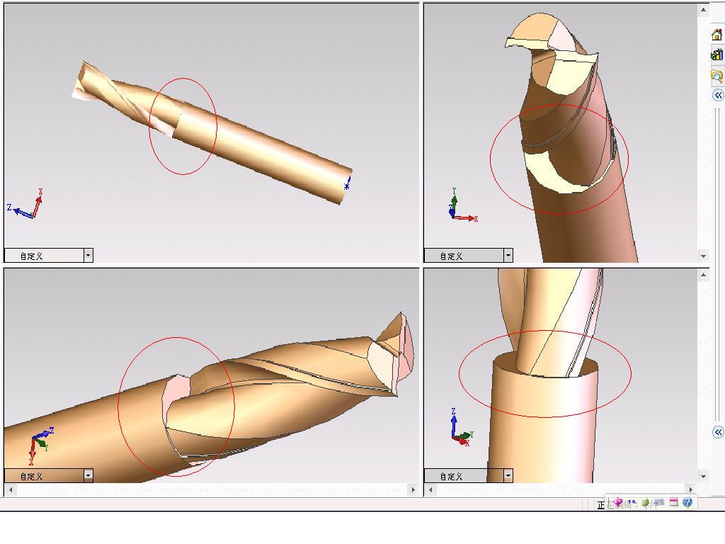

需要什么样的收尾效果呢,可以在收尾部分单独做,只要跟铣刀的头部部分过渡好久行了,要注意收尾曲线段的起始端设置=与路径相切

发表于 2007-5-20 12:01:04 | 显示全部楼层 来自: 中国吉林长春
这个问题比较好解决!) `3 N. T) _) ?$ A0 T8 y
首先画一个圆柱体之后在一测开一个长槽!也就是直线的排削槽!在插入选项下找到扭曲这个选项!这样就会自动形成你所要首尾了!

后面这可用组合曲线进行扫描切除.
