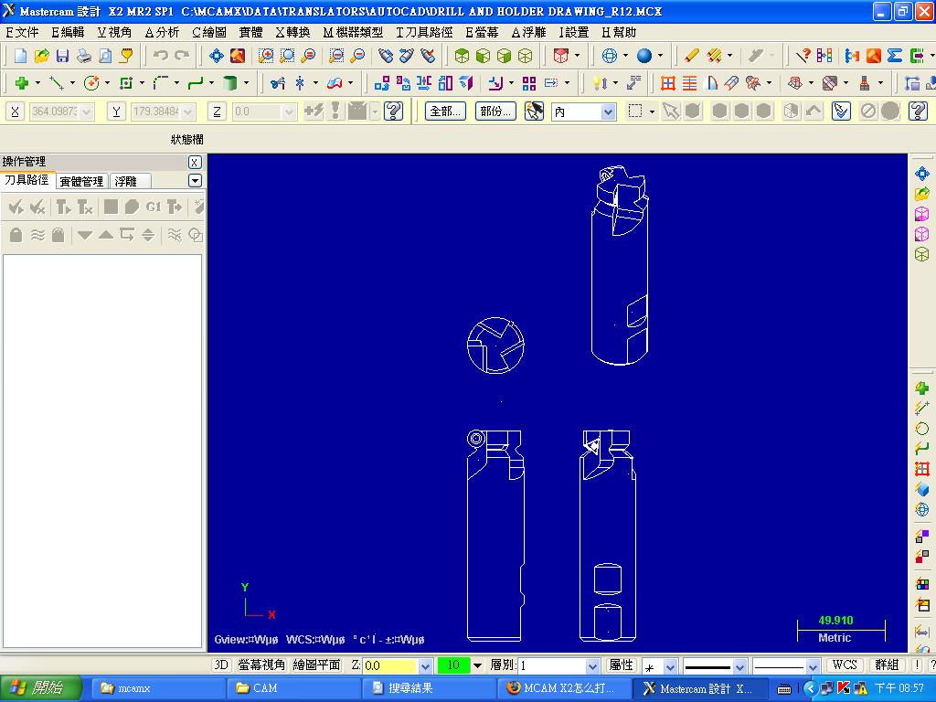

发表于 2008-11-11 20:59:49 | 显示全部楼层 来自: 中国台湾
我用 X2 MR2 SP1 轉 DXF OK . 可能是版本問題
