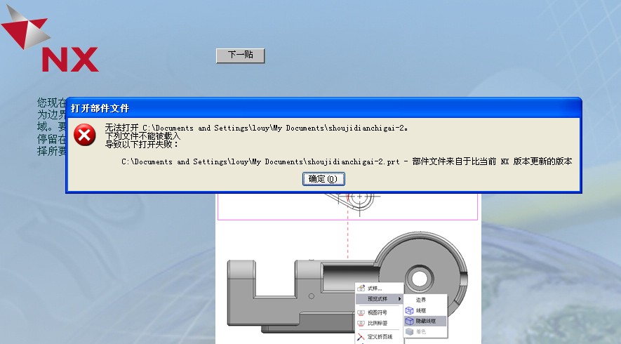

我用的是3.0的,可我找到的很多质料都是用4.0做的!我调入时总会提示不能打开更高版本的文件!请问这个能解决吗???怎么做才能打开呢?? jkj.jpg

装个4.0就可以打开了~~~ ( h. z8 A* w$ {1 E5 i2 ~
* }% X) z% G! ?3 W# F% |6 _5 G6 x
没什么别的办法~~~
发表于 2007-5-17 08:30:14 | 显示全部楼层 来自: 中国江苏泰州
低版本的打不开高版本的,就象2.0的打不开3.0的,我觉得是这样..
发表于 2007-5-17 09:14:32 | 显示全部楼层 来自: 美国
将源文件上传,会有好心人帮你转成stp或igs文件,这样你就可以打开了。

回复 #1 louy 的帖子
把4.0导出到stp.或igs的文件,然后进入3.0导入该文件,先试试再说吧
发表于 2007-5-17 15:37:30 | 显示全部楼层 来自: 中国江苏苏州
把数模导成igs或x_t 的文件然后再导进3.0里应该可以了.

1 B1 j& A# Z% N) z, a- X9 q! j( C不然底版本是不可能打开高版本的
发表于 2007-5-17 15:41:37 | 显示全部楼层 来自: 中国河南安阳
6楼说的当然可以,但前提是必须安装UG4.0,要是已经安装了4.0的话,直接用4.0打开不就行了吗。

/ v4 J/ M/ ^6 E" H/ [. ?1 ?9 b4 C& v上面的说的就是个好方法的
' H% d) K8 ^: L* A* m; z倒成个* 。igs
) g7 L6 I  t( [& X9 _; @& [再用NX3.0倒入就行了
发表于 2007-5-17 22:43:53 | 显示全部楼层 来自: 中国山西太原
没有别的办法,只有安装NX4。
