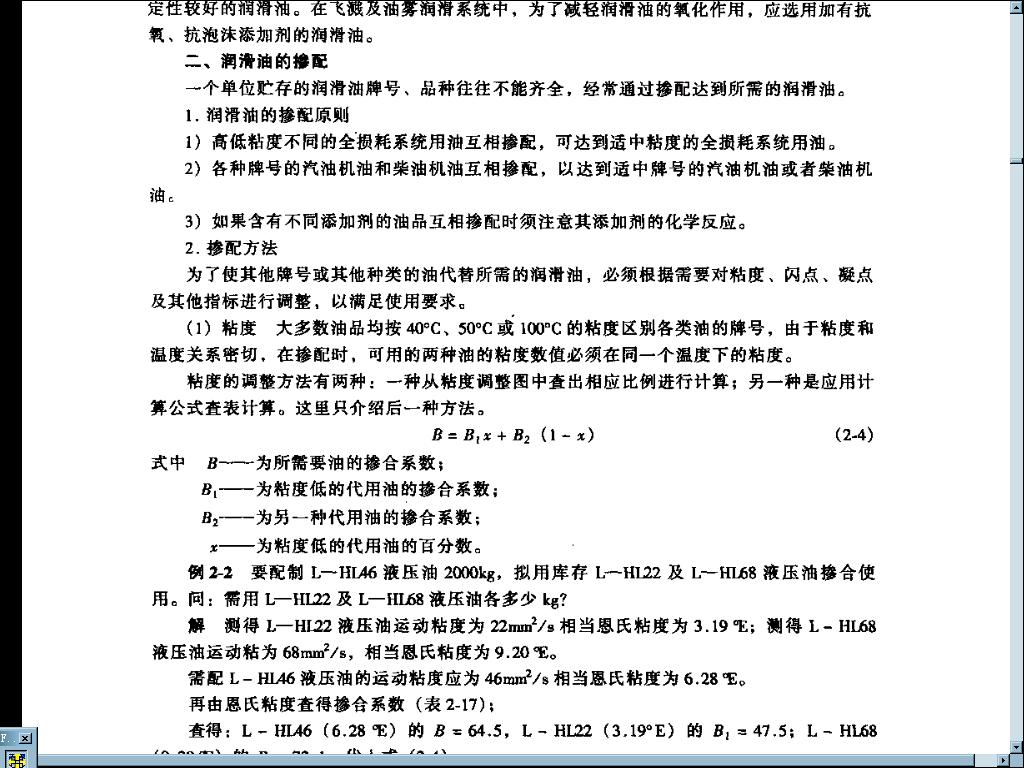

发表于 2007-5-18 17:31:36 | 显示全部楼层 来自: 中国陕西宝鸡
看一下这个,也许对你有帮助。
江边 + 3 鼓励参与技术交流,应助。
发表于 2007-5-21 19:20:36 | 显示全部楼层 来自: 中国上海
原帖由 zz435 于 2007-5-18 17:31 发表 http://www.3dportal.cn/discuz/images/common/back.gif
3 K6 C7 O% S8 l4 k; f% p2 K, [& A看一下这个,也许对你有帮助。
7 [. j  l; v9 y' Z很好.有理论根据了!
发表于 2007-6-10 14:03:52 | 显示全部楼层 来自: 中国四川绵阳
楼上的理论资料是什么?能否告知?
