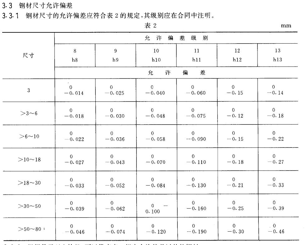

我们现在有一种直径31-42的圆钢要加工成长度在110-180之间长度公差为1mm、直径公差为9-10级(公差值在0.062-0.1之间)的毛坯。问:8 C% x2 ~5 ^, J; m/ ?1 u$ L; \
1、订货采用多长的热轧圆钢合适?是先切断在车外圆还是先车外圆再切断高效经济,用何种设备?8 |2 h, o  M& W* {7 E
2、车床切断刀切断、砂轮切割机和电动锯床哪个切断更高效更经济?还有些什么其他的快速高效经济性高的切断方法?

看看冷拉钢的精度吧~如过批量大的话确实可以考虑下了:6 S+ q7 h+ |+ A! m: ?5 o; w, f) M
