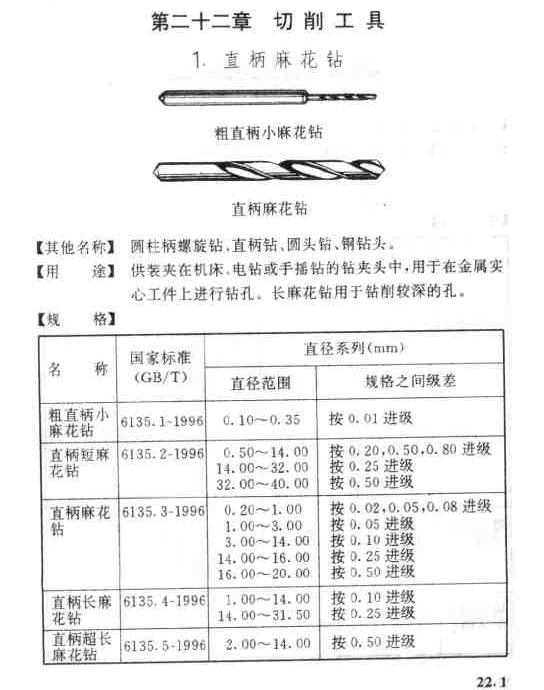

哪位能说一下麻花钻头的尺寸系列.
4 h! b3 P- T6 m# a/ `, o! d即直径的系列有什么规律?
发表于 2007-5-17 11:04:36 | 显示全部楼层 来自: 中国江苏苏州
D1是没有规律的,直接参照ISO标准即可.
发表于 2007-5-17 11:12:07 | 显示全部楼层 来自: 中国上海

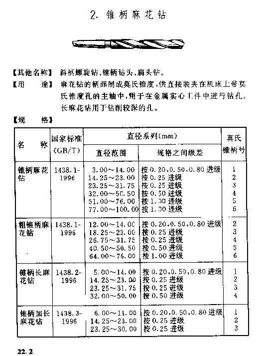

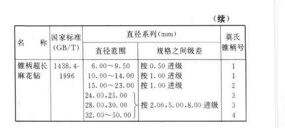

非常有规律的,国家标准规定得很详细,几句话说不清楚,看几张图吧,是从《实用五金手册》上来的。
2 A: g- l& A* Y& F: M" ]5 |  E
. H/ R' ?2 W2 v) @! ?) g* t. b其中“按0.20、0.50、0.80进级”的意思就是尺寸依次为×.20、×.50、×.80。
