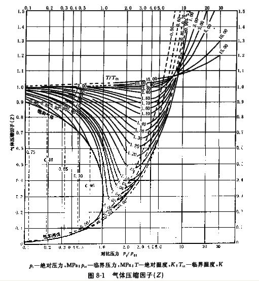

安全阀计算中Z值在哪儿可以查到?

不知道你说的是不是压缩因子.压缩因子可以查下图:

GB150-1998《钢制压力容器》的附录B超压泄放装置,B5容器安全泄放量的计算这一节。

150上有
查150上的表,需要知道临界压力和临界温度.
折桂使者 + 3 应助
发表于 2007-5-23 17:39:19 | 显示全部楼层 来自: 中国上海
随便找一本工程热力学的书,常用气体的Tc,Pc一般都有。如远离临界点,取1得了。
