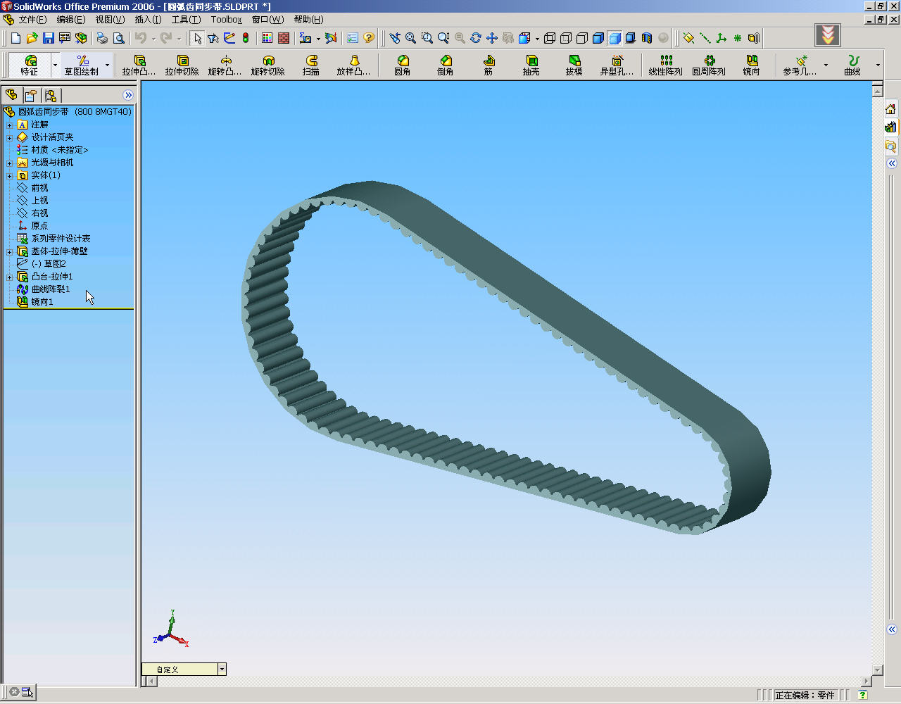

要将齿沿分度线阵列,可否一次阵列出来?* R2 R- f# o, a7 i) J4 I3 x& e
实例中我只阵列了一半,另一半用了镜像.8 R2 x) y, K0 b" V: N. \+ {% Y4 Q
圆弧齿同步带.jpg ) F1 k- n7 ]! r% g/ G; N* r, M
圆弧齿 同步带.rar (419.73 KB, 下载次数: 61)

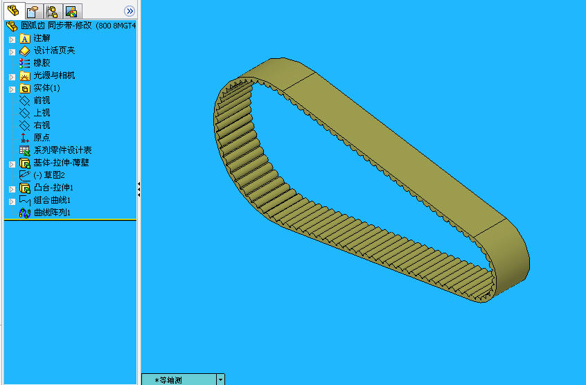

可以啊,只要你把阵列的草图换成闭合草图就行啊,看看我修改的附件,是这样吗?
圆弧齿 同步带.rar

楼主:按照你提供的文件改了一下!
- U6 N9 X- T( q8 X# s! t
7 z% ]. @9 d; W' ]+ E. X; r9 M  V[ 本帖最后由 zhqlmy7273 于 2007-5-17 19:19 编辑 ]

谢谢zhqlmy7273,我原以为曲线只能自己画。
