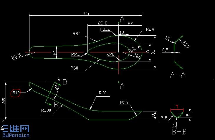

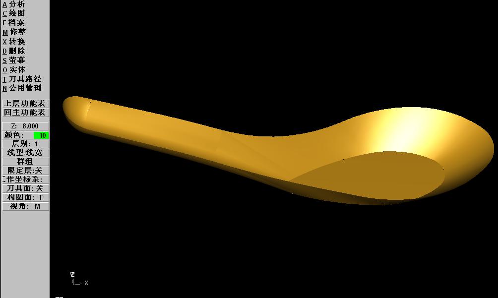

大家一起来画画

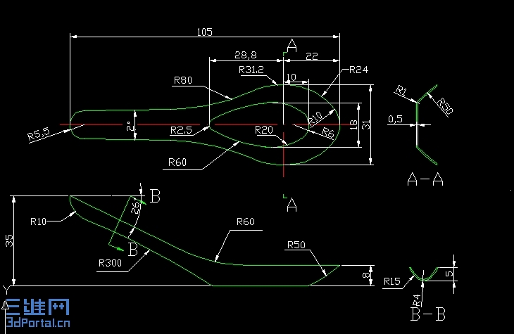

画了一下,遇到两个问题:: g7 N2 e4 r2 x$ v. H5 s
1、R10的圆无法定位& p5 G+ `3 |1 ~, B" B% N+ o9 @
2、红线处未给出长度( W- T, k% i, V, H$ f: O1 ]

 楼主| 发表于 2007-5-18 20:13:03 | 显示全部楼层 来自: 中国广东珠海
1.红线处的尺寸也无需要确定啊 ,从俯视图中那2度的夹角就可确定
/ ^/ `1 Z7 z7 R- l- {2.R10的画法用切圆外点就可以吧
 楼主| 发表于 2007-5-18 20:15:07 | 显示全部楼层 来自: 中国广东珠海
难画的不在于画二维图,难在于画它的曲面
发表于 2007-5-18 20:49:14 | 显示全部楼层 来自: 中国江苏徐州
给出了源文件当然可以画出来!
发表于 2007-5-20 21:47:57 | 显示全部楼层 来自: 中国陕西西安
是啊 那曲面不好画 二维的到没什么画的
发表于 2007-5-21 14:30:30 | 显示全部楼层 来自: 中国广东广州
关键是如何避免曲面尖角的出现) S9 I; O" Y# f: [" O% ?
我用PRO/E画过.
) @9 o/ s4 `( }+ l' Q8 W9 |: ^& r* w2维很简单..
3 X6 P+ u* ]( G6 s: w' p不过尖角部分不是很理想

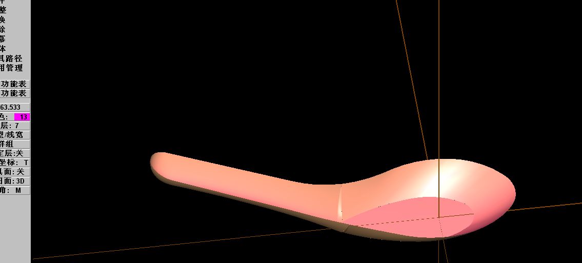

发表于 2007-9-7 16:02:13 | 显示全部楼层 来自: 中国北京
大家给看看,有问题吗

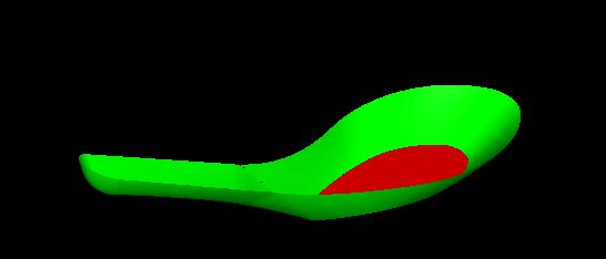

发表于 2007-11-20 13:38:33 | 显示全部楼层 来自: 中国河南南阳
我这曲面 也没接好 谁还画了 都看看
我这曲面 也没接好 谁还画了 都看看
发表于 2007-11-20 15:48:56 | 显示全部楼层 来自: 中国广东广州
简单,我们老师教曲面的时候就重点教了这个。呵呵,在柄与底下那个面的交接上可以用昆氏拆开来画,也可以分开一个个来画。那样画出来的就很完美的了。如果我没猜错,这位兄台也是今明出来的
发表于 2007-11-21 03:33:13 | 显示全部楼层 来自: 中国江苏南京
有谁能上传个视频就好了。最好是从2D到3D的,能完整得学学。自己做有的地方的确接的不好,想看看高手是怎么做的。
发表于 2007-11-21 16:51:47 | 显示全部楼层 来自: 中国北京
就是,那位高手传一视频,衔接的地方画不好,昆氏也画的不行

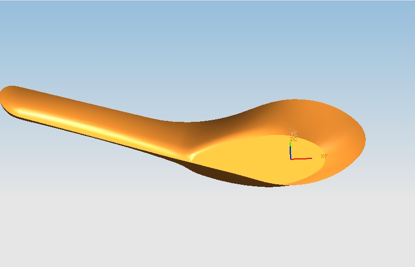

发表于 2007-12-17 00:13:48 | 显示全部楼层 来自: 中国天津
用UG画的,共同探讨!!!( i% z% {6 I$ `. X, ^5 Y9 p
