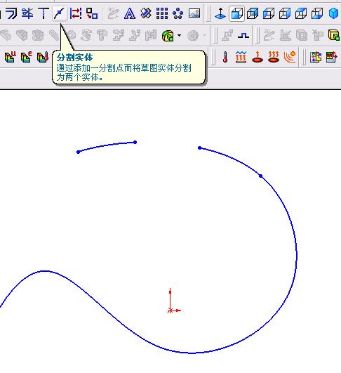

发表于 2012-1-9 08:52:21 | 显示全部楼层 来自: 中国浙江金华
发表于 2012-1-9 08:56:13 | 显示全部楼层 来自: 中国浙江金华
