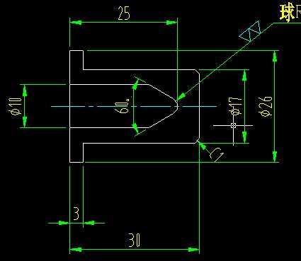

如图,现用钻头修磨后加工。粗糙度不好。谁用过别的刀具做过。

先用9.5钻头加工到24~24.5,在自己用高速钢做一个成型铣刀,钻铣工件至25。

选一支直径9.9mm较短的钻头上工具磨磨成成型刀具用于光刀,孔深度留余量用此钻头低转速加冷却润滑液光刀,粗糙度可达3.2。

找到一个好方法,用4的中心钻钻尖磨成R2状,刚好满足60度。还没成批试。

圆10深25用刀具加工有点深
. k7 t; q# a1 f, ^  X& S$ p- l$ P楼主考虑吓用火花机加工

用Cr12材料自己做成形刀,车 铣 淬火 手工磨

什么材料?如果批量大,材料合适,用冷挤压加工比较好,一次成型,效率高。
