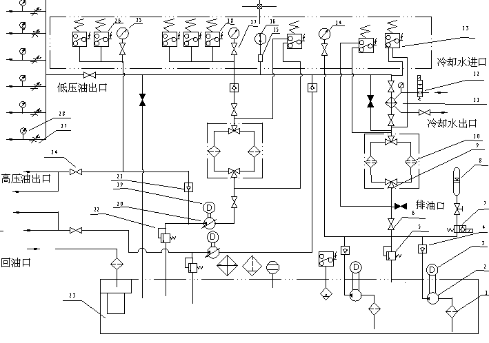

 楼主| 发表于 2007-5-21 19:44:05 | 显示全部楼层 来自: 中国江苏盐城
谢谢江大哥的原理图,我的只是比这个复杂一点,不知道您有没有这方面的技术说明书,谢谢

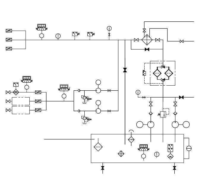

 楼主| 发表于 2007-5-21 20:10:59 | 显示全部楼层 来自: 中国江苏盐城
这是润滑站的原理图
发表于 2007-5-22 09:38:35 | 显示全部楼层 来自: 中国安徽马鞍山
我看没有什么复杂,只是画的有点凌乱,呵呵。一点也不好看(建议用心修改下,比如,序号就直接标在元件附件,不要象机械图一样拉线标志,与液压的线干涉,显得很乱)
! J& \% F( ?- X7 s* w这个要什么说明书啊,只有控制系统才需要,而控制系统则需要根据工艺要求来提要求。您只要理解了液压原理、知道了工艺要求自己编写说明书啊。& U6 n" C' V1 z) |
& d: j0 |8 {" n) }+ ?[ 本帖最后由 江边 于 2007-5-22 09:39 编辑 ]
 楼主| 发表于 2007-5-22 21:42:54 | 显示全部楼层 来自: 中国江苏盐城
谢谢江大哥的回帖,我说的说明书是设计说明书,毕业设计想要做参考
