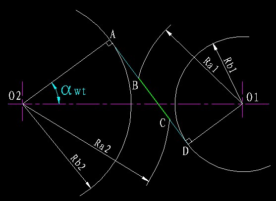

个位,
8 x. L# \1 T, U- r我想请教一个问题,什么叫啮合线,
0 y. C4 T% [; N" {, V怎么计算他的长度!

发表于 2007-5-17 22:33:16 | 显示全部楼层 来自: 中国北京
你是指渐开线齿轮副的啮合线吧,它在两齿轮基圆的公切线上。' ~6 @; l9 v  f5 j+ D

发表于 2007-5-17 23:39:05 | 显示全部楼层 来自: 中国上海
啮合线是过节点的直线,齿轮啮合过程中,轮齿啮合点(接触点)的轨迹称为啮合线。: v6 K8 }$ ?8 u6 b+ M- C
找本机械原理看看就明白了。

发表于 2007-5-18 12:33:36 | 显示全部楼层 来自: 中国北京
渐开线齿轮副啮合线在两齿轮基圆的公切线上。
3 u- D8 m+ N1 t; e3 @$ Q+ kRb1 -- 小轮基圆半径
: w7 D% W' \3 g  a8 ~4 B1 H& rRb2 -- 大轮基圆半径& U$ [' v0 Q! R( I  E
Ra1 -- 小轮齿顶圆半径
3 c% d7 q8 s: ^$ Y" IRa2 -- 大轮齿顶圆半径
+ E% B3 N: ^( e0 m3 m$ h2 v# T- T( ~O1O2 -- 齿轮副实际中心距a
1 \8 L- V+ U  t& D6 W& A. Zαwt -- 啮合角# A, m- X: `$ w% O3 [4 t
BC -- 啮合线长度
# z& l: s: E# B; h5 U' u. n1 {αwt = arcCos((Rb1+Rb2)/a)9 \& h) v, o) x' _3 C2 t% a# ^- W. v
AD = a*sin(αwt)9 U4 v+ ?" r: d7 ^1 F: }
AB = AD - (Ra1^2-Rb1^2)^0.5  P: N+ x8 p/ Z- C
BC = (Ra2^2-Rb2^2)^0.5 - AB& |+ ]' O2 ]9 h  q8 z3 ]% e
