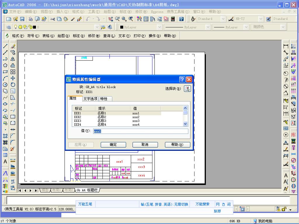

插入块后双击就进入编辑壮态,可是有的块双击直接出现编辑的文字。这是怎么设定的啊?先谢谢了。如图所示的这种状态。2 v, P: d$ W- L% L& M7 A7 w

发表于 2007-5-18 10:57:40 | 显示全部楼层 来自: 中国江苏镇江
你想要什么效果呢?4 u7 G' L# U3 _; b
8 I( k/ W2 i4 S' v& L
这是属性块的结果!

发表于 2007-5-18 13:57:13 | 显示全部楼层 来自: 中国四川成都
这个跟创建块时的设置有关,也可以选择编辑块的命令达到

发表于 2007-5-18 18:23:16 | 显示全部楼层 来自: 中国四川成都
回复LZ,: q0 X2 I4 U4 i+ R1 ?& q$ p- d$ ]
方法1
4 F  A- w1 }' c3 J' p可以用菜单实现当前图中块的管理
8 \3 g' Z% a# G  ]3 }7 r: C修改=〉对象=〉属性=〉块属性管理器' k( D9 ^/ K+ X& U9 u7 {: w
或者命令:battman
, Q' @+ f, _. A1 r' c: x( C* [就可以编辑当前图形中存在的所有块的属性了
  ~( F# F. e2 Z/ r2 o7 i! o/ W# {方法2. H- V: W6 q; d: B6 B- _% u
可以用菜单调出单个块属性编辑器
" ^3 X  Y7 k& W* W修改=〉对象=〉属性=〉单个+ X5 ^* M' Q1 C4 l- Y
或者命令:eattedit, m: D- W( |* Y$ ^# Y6 @$ T
然后选择要编辑的块对象就可以了

发表于 2007-5-18 22:04:35 | 显示全部楼层 来自: 中国江苏镇江
原帖由 luohuayu 于 2007-5-18 11:37 发表 http://www.3dportal.cn/discuz/images/common/back.gif
  X3 p& Z# u/ |就是这样的结果,怎么得到啊?还有我想让字竖起来怎么办,要是写一个按回车间距太大了。是改单个的,不是全改。
' e0 a, e( j# S" Q. c0 E4 l
7 D) K, H  }% B' P0 ^( ]你的问题我有些糊涂 - m& e& ?) ^* b! h# U1 K6 l
4 d% @3 j5 O: z  i3 k& ~5 r# l就在“增强属性编辑器”里改呀!不是"文字选项“吗?& K5 U1 s  c- ^: t. g. }
' \& p; D. E/ e7 ^% n0 @/ n$ p还有“字竖起来”不懂,你的字是着的?
