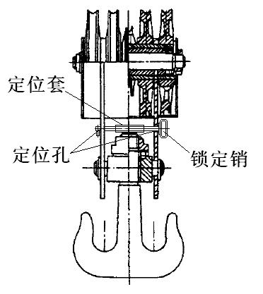

现在我们帮国外购买的双梁桥式起重机,现在国外的业主请的一个老外来了,说在吊钩上缺少一个方向锁定装置。
4 `- A: ~- V0 X. ~可是我们和制造厂讨论,说国内的都没有这种装置。现在我对这个装置也没有这么一个概念,但是业主的技术指导书里提到了这么一个装置,所以现在需要澄清。+ a/ l; Q' C( z6 F* J" X8 \
请问这个到底是什么样的一个装置,一定需要吗?" `6 i4 |: T+ b4 W! T; U

吊钩的方向锁定装置在大部分的起重设备上并不重要,也就没有对它进行过探讨。但在国外的某些起重设备上安装有此类装置,其结构是在吊钩的尾部安装一个固定架,同时在钩匣的相应部位有定位孔,使用时用定位销进行穿销定位,当拔出定位销后吊钩可任意旋转。它的作用就是将吊钩与钩匣的相对方向进行固定,使吊钩在落地摆放时控制吊钩方向和在吊重时吊钩不随重物转动。) b  |0 U; K* L8 ^1 d" I' z

谢谢cdxwg.最好有这种装置的图纸或者照片。还有,如果能够说服业主,这个是不需要的?
4 J0 p( E' I4 z* q以下是他们给的技术指导书中关于这个装置的描述:
% B1 y% g! ]$ b0 [. C9 J3.3.8 Hooks and hook blocks
  k  y" V. ~1 q2 Q8 H        The hooks shall be made of forged steel and shall swivel on antifrication bearings arranged to exclude dirt and equipped for lubrication. Hook shall have a locking device which, when engaged,will lock the hook in the desired orientation.7 K3 \6 w) C- O2 Q. ]4 B# g3 Q1 o: F

因该起重机并不是我单位的,而且是上世纪70年代的进口东德的,故已无图纸。现给画个示意图了解一下。中间的定位套与吊钩螺母的定位板是固定在一起的,所以当插入锁定销后吊钩便不能旋转了。另外,在定位孔的侧上方再钻个孔,其作用是吊钩不锁定时插放锁定销用,其位置以不影响吊钩旋转为准。( b) U  h# Y( G. G' c8 G1 B

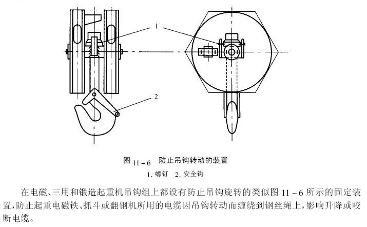

刚才又找到一点防止小吨位吊钩转动的资料,给你参考一下。
