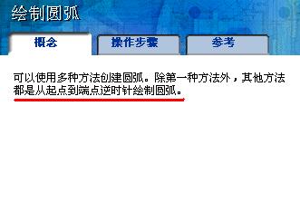

发表于 2007-5-19 20:35:49 | 显示全部楼层 来自: 中国江苏镇江
原帖由 syxof0624 于 2007-5-18 14:42 发表 http://www.3dportal.cn/discuz/images/common/back.gif
3 Y: Q8 e! m3 D3 N/ r7 l一般绘制圆弧时的默认方向为逆时针,我想问一下如何时这一方向改为顺时针,谢谢!
8 o0 d! {% [: H
7 D" p. ^9 V+ i. X0 E! Z. @引自帮助:
 楼主| 发表于 2007-5-21 21:03:49 | 显示全部楼层 来自: 中国上海
谢谢!似乎只能逆时针转了。
