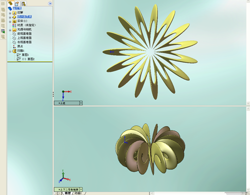

[分享] 意外收获
发表于 2007-5-18 15:19:16 | 显示全部楼层 |阅读模式 来自: 中国浙江杭州
 楼主| 发表于 2007-5-18 15:20:21 | 显示全部楼层 来自: 中国浙江杭州

这个也可以扫描出来吗  太神奇了
发表于 2007-5-18 20:59:39 | 显示全部楼层 来自: 中国山东潍坊
是不是用的扫描!!!
发表于 2007-5-18 21:50:46 | 显示全部楼层 来自: 中国四川成都
扫出的只是一个环,其余偏心阵列!

哈哈,加强型的兽笼!!!

估计SW官方也没想到
发表于 2007-5-20 07:43:01 | 显示全部楼层 来自: 中国山西太原

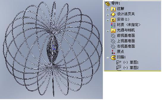

怪异的现象    是扫描命令吗
发表于 2007-5-20 07:59:58 | 显示全部楼层 来自: 中国广东中山
不错,可以做成法师的禅杖了
发表于 2007-5-20 08:25:09 | 显示全部楼层 来自: 中国江苏常州
实际上原理很间单,它是以一个小园为轮廓,以一个不同心的大园为路经,作沿路经扭转的螺旋扫描,它不是多少个环的组合,是头尾相接的一条螺旋线围成的一个环,由于小园与大园不同心,所从中间有一部分相交了.

发表于 2007-5-23 09:23:00 | 显示全部楼层 来自: 中国贵州贵阳
也许是吧
我看单单做个阵列就能做出来,扫描扫成这样只能说是意外了!
