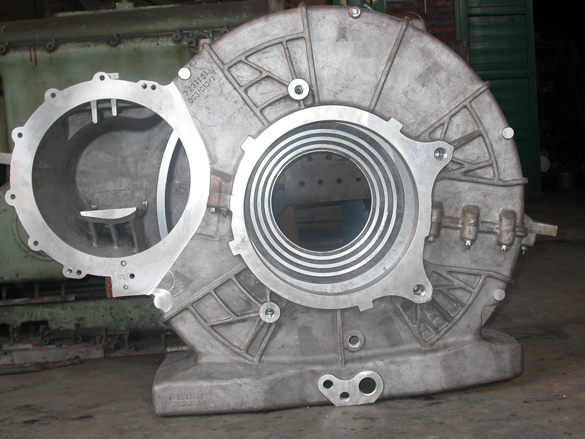

我们现在做齿轮箱加工发现孔的同轴度和垂直度没法达到!% i" d$ Z* K6 D' s- L6 ~
孔的同轴度都为0.1;垂直度为0.03;我们加工结果为0.28和0.05& C- M: f& X/ `& D" k! V2 F2 `+ E
铸件壁厚为8~12mm,长度为1.4m
) g+ ^9 i8 q1 q! `8 |- P具体实物见附件5 x$ F! ]1 S; P& D

孔是一把刀具加工下去的,主要问题可能是加工后变形造成的!

铸件壁厚为8~12mm,长度为1.4m。 这个铸件也太薄了吧。
" O1 e, M5 g8 O: G  t3 h  i2 t8 `7 k% O7 A5 S* ~$ K' }$ n3 m
你的轴孔是精镗出来的? 我分析有两个原因! o/ _# p) `( F0 j; J( G
1 R" X4 X3 Y1 X/ K( Z" B# J- q- C' A1、镗杆或者工件本身刚性不足,而且偏偏赶上镗杆伸出比较长,让刀造成垂直度和同心度超差。- z3 `8 a8 K4 J. ?2 \+ ]7 r. U/ [
2、如此大的铸件很容易存在残余应力,实效不够造成变形。
 楼主| 发表于 2007-5-19 16:29:37 | 显示全部楼层 来自: 中国湖南株洲
哦,问题主要是变形!不知道有做齿轮箱体加工的没有?( Z. a/ P7 s( L8 H# y" j
我们小道消息是德国佬做了三道时效热处理
发表于 2007-5-19 20:31:10 | 显示全部楼层 来自: 中国浙江宁波
如果你的工件有1.4米的长度, 实效热处理一道肯定不行的。因为工件本身就相当大了,冷却的时候并不是各个部位同时冷却的。每次实效都会残留一定的应力。我觉的可以先实效热处理一遍,时间长一些,遂炉冷却。然后震动实效一遍。或者实效热处理两次,最后一次震动。9 G) x( H# k3 ?( f( Q8 i  N
; {; u4 n3 y6 QBTW:这大家伙是不是用消失模铸出来的?你的铸件在那里铸造的?什么材料?可否告知价格?

工件的孔有多长?   最主要的是装夹方法把装夹变形减小到最低限度.工装夹具是关键.    其次加工方法即刀具要选正确.   材料是什么?像是铝合金.  再次冷却也是要考虑的问题啊.零件尺寸结构等不太清楚不好说具体啊.

1、镗杆的刚性问题,有无前导向。6 n. Q8 t* i/ c
2、分粗加工、半精加工、精加工,精加工余量0.7mm。
 楼主| 发表于 2007-5-22 17:07:31 | 显示全部楼层 来自: 中国湖南株洲
是树脂砂铸造的,原材料是ZL101A,价格是蛮贵的,由于是国产化,我只能提供大概的铸件价格,约为100元/公斤;
5 B* M) j& x2 q. i镗杆的刚性没有问题,我们现在把重点放在时效和精加工余量上;5 @0 A# o, S1 c$ H# a1 v6 M
不知道大家有没有经验,振动时效是?能否讲具体点?还有我们现在精加工余量约为1.5mm,是先粗加工后放置10小时以上,再精加工,仍有变形,但较上次好些,同轴度约为0.12mm

一方面铸件这么薄,更容易产生变形,应该进行人工时效后再进行加工。另外镗杆的刚性也很重要!

我估计主要是时效处理没有解决好。首先应强制退火处理,最好再抛丸或振动时效处理。然后初加工后要拆箱去应力,再重新合箱精加工,精加工量不能太大,为了保证精度,最好分半精镗后再精镗,每道工序后都应去应力。

我们现在分两道时效,一是热处理时效,二是自然时效,效果也不是很理想!我们真在考虑粗加工后抛丸时效!

我想变形是在加工过程中形成的,加工的时候最好用工装夹住另一端,防止振动,同时加工速度慢一点,开切削液冷却,这样可以减少应力,切削液最好选用具有润滑作用的,这样可以减少切削振动。时效处理我认为在粗加工之后做一次就可以了。
