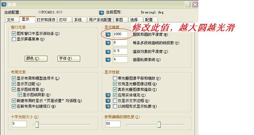

小弟是刚来的.,我想问下我用CAXA转的工程图,然后用CAD打开,,,圆变成多边形了...怎么办啊

命令:re  回车  用过没有?

如果楼上的办法还不好使,请参见下图' u) k/ {1 f9 H: K0 [5 ]

re刷新-看看 :) :) :)
