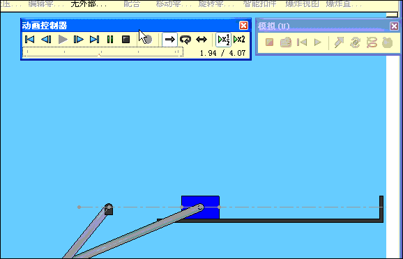

solidworks 可以模拟但无法录制录像 " j: l+ v' U/ d8 [
录制avi按钮是灰色的4 h; Q0 F; C  q; K8 h; F9 f& d8 I
不知是不是我没有安装这个功能
发表于 2007-5-19 12:55:11 | 显示全部楼层 来自: 中国广东东莞
:L 我的也是呀! :(
发表于 2007-5-19 19:19:04 | 显示全部楼层 来自: 中国上海
打开 SW animator 插件就可以录像了
 楼主| 发表于 2007-5-20 13:41:09 | 显示全部楼层 来自: 中国山东济南
回复 #3 gneful 的帖子
我的插件列表里没有SW animator啊    不过仍然要谢谢你
发表于 2007-5-20 14:32:39 | 显示全部楼层 来自: 中国四川成都
没有animator插件也应该是可以的,用菜单操作,导出模拟结果应该是可以的
 楼主| 发表于 2007-5-30 12:46:32 | 显示全部楼层 来自: 中国山东济南
我装了COSMOS/Motion" \' z/ G* D5 [1 @5 b+ A. f3 h, V4 q! m
之后就可以用了
