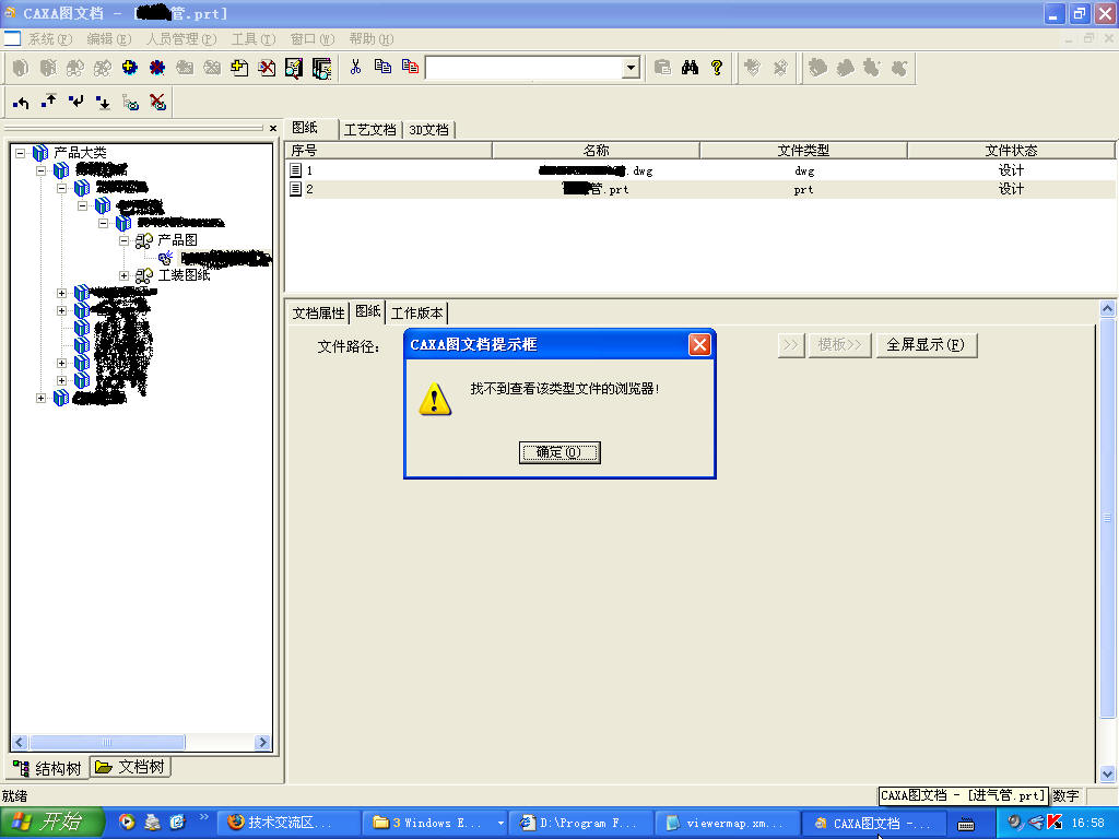

caxa2007图文档如何添加AUTOVUEX浏览器,因为caxa2007图文档不能浏览UG,proe等三维图,车间又不可能安装UG,PROE。请教如何解决此问题。
# p, `6 x8 q+ ^) Y# v. r7 X+ W- Oviewermap.xml文件不会改。" i. x8 Y8 L* s8 h+ t) y

发表于 2007-5-23 09:32:22 | 显示全部楼层 来自: 中国山东济南
安装AUTOVUEX后
4 M* _  L" d8 _4 p: Hviewermap.xml用记事本打开后添加以下选项5 U1 q3 [0 V  w7 A1 q: }- B1 T# m
5 |) f5 |% P, p
<VIEW name="AutoVueX View" prog_id="AUTOVUEX.AutoVueXCtrl.1" file_ext="prt;asm;" description="">9 Y- V: ^, L; X1 v, d0 o- N. J/ j
  <METHOD name="OpenFile" nameinctrl="SRC">7 U& r4 U0 v' l, ~! m7 d7 [
   <PARAM vt="8" value="">YES</PARAM>
; S% u8 q, t7 N" g9 j  </METHOD>3 C1 s7 x9 D$ y2 K+ i" Z1 M) z
</VIEW>
6 [1 r. \+ k1 w7 P5 |- ^; b
  b& l# F, f' G& t红色为支持的文件格式,添加即可( ~) C; I/ J- b8 U3 ~9 V
注意写入的格式
 楼主| 发表于 2007-5-23 10:09:30 | 显示全部楼层 来自: 中国黑龙江佳木斯
试过了,不好用。
