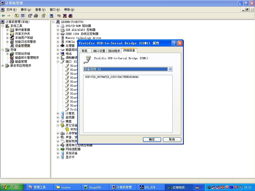

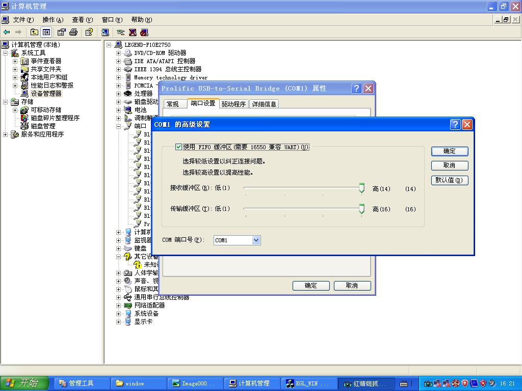

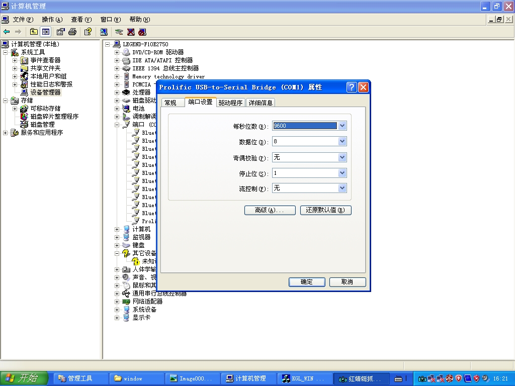

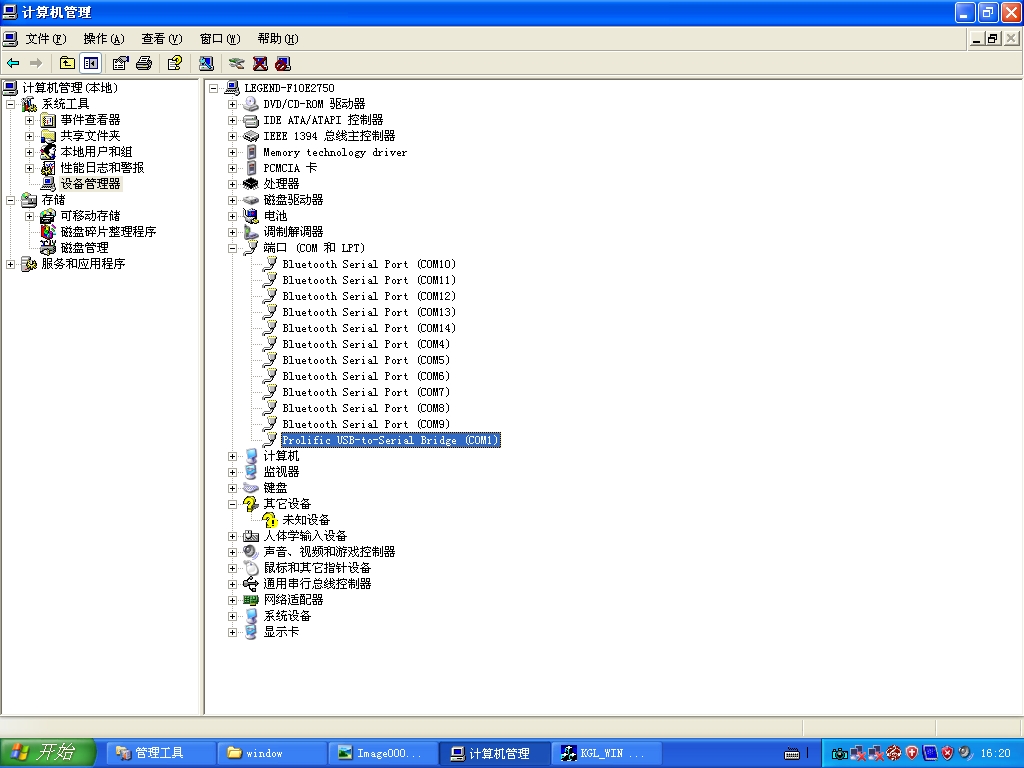

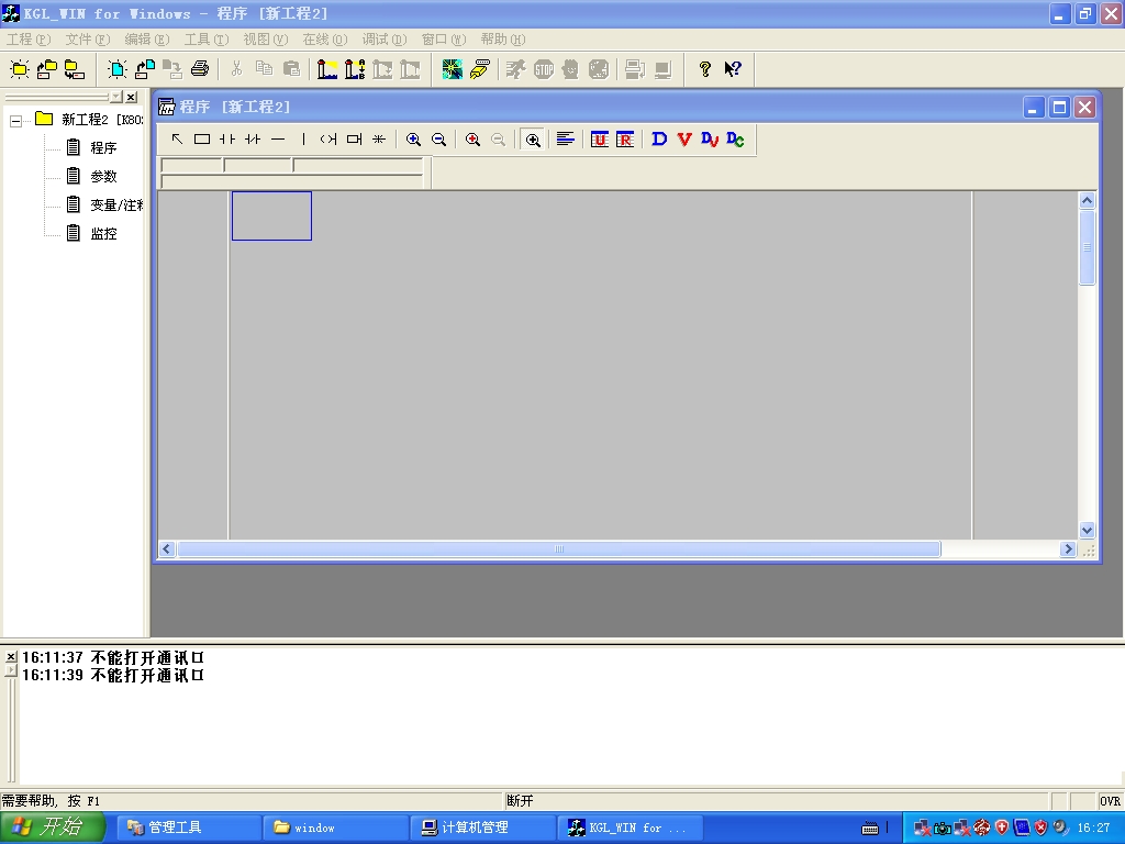

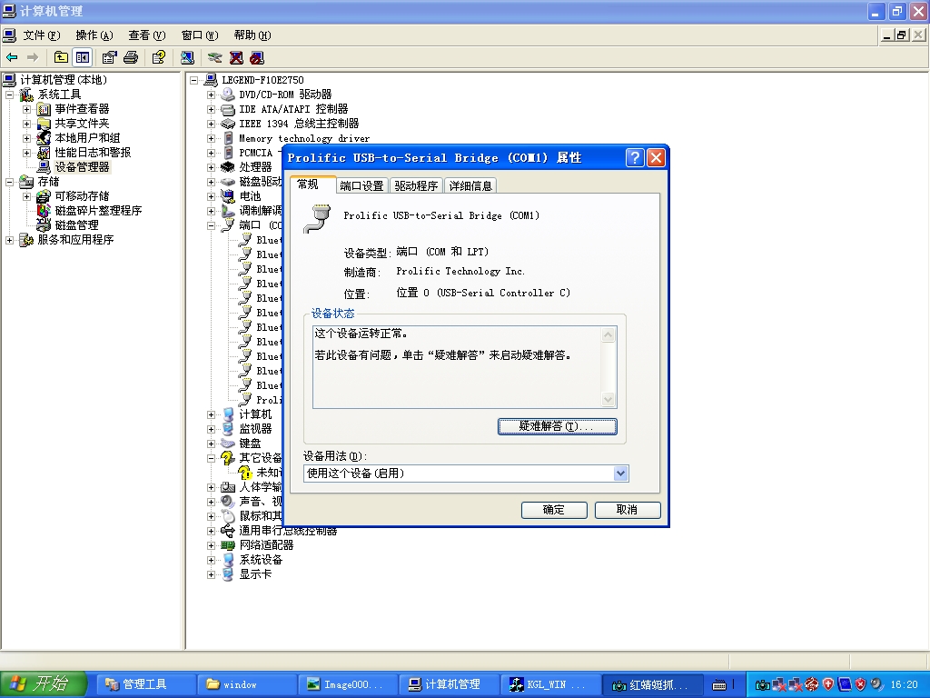

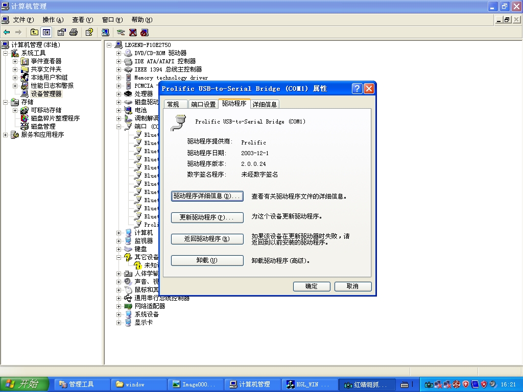

公司的笔记本没有9针口,不能直接连接LGk200的PLC,可以用USB转RS232的电缆吗?我从数码城买了一个可装了好几次都无法通讯,为什么呢?不知道哪里有卖的可以使用?要多少钱一条呢?下面是我安装完的信息,帮忙看看问题出在哪呢?[ Image00006.jpg Image00007.jpg Image00008.jpg Image00009.jpg Image00010.jpg Image00011.jpg Image00012.jpg Image00013.jpg

USB转串口线在工程调试中大部分情况下都不能用,还是PC卡行,或者买一个专用的端口复制器也行

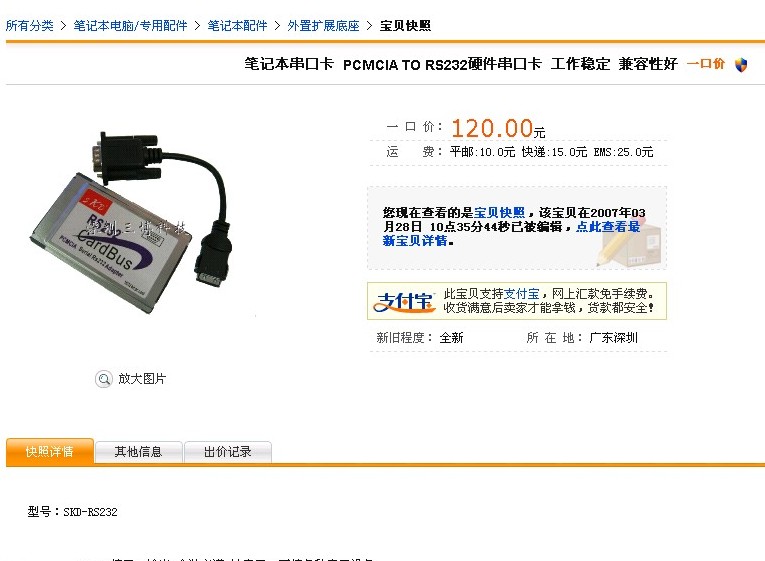

PCMCIA转串口卡
  |$ L' R: o* q! Vhttp://www.myprice.com.cn/products/productlist,62,0,0,0,,2.html
发表于 2007-5-25 15:24:50 | 显示全部楼层 来自: 中国福建南平
我前几天在淘宝网买了个PCMCIA转RS232串口卡才120元,很好用。

发表于 2007-5-28 16:19:10 | 显示全部楼层 来自: 比利时
我的很好用
我有一个USB转串口电缆,很好用,我用2000系统,第一次装好驱动后,下次插上系统就认得了,在设备管理器的“通用串行总线控制器”中会多一个“USB Serial Converter",同时在“端口”会多一个“USB Serial Port",系统会自动分配一个COM口,我的是COM5,这样你启动其它控制程序要串口通讯时,选择通讯端口时选COM5就行了。我也有不好用的,不过都是一些老的DOS版程序。
; z. G! h8 T! T5 O8 D( z; M8 U如果不行,一般要注意以下几个方面:# L3 d3 s) d% N( n: I- x
1,你的转换线要求得USB版本是否与实际PC 的一致,有些PC的多个USB口版本不一样。" F  e( }. S" X$ F9 k& P/ N5 K5 g2 x
2,一定要等插上的设备正常以后(设备管理器中可看到)再启动你的控制软件。( i% D+ [2 V' N# R: v
3,属性中的一些通讯参数,如波特率等只要与COM1一样就行。
, d& q" T, R! q. X% X5 I以上是我的一些使用心得,不知对你有没有帮助。' a! w, G) V# k, h* Q, E
% j# q' H' }+ d
由于网络不行,回复完才看清你贴的图片,建议你不用COM1换个别的COM口试试。

发表于 2007-5-30 01:16:20 | 显示全部楼层 来自: 中国广西桂林
由于工作上要使用USB口与PLC,MT,CNC等通讯,我经常要用USB-232接口,没有接不了的,请楼主注意:1,保证你的电脑无病毒  2,使用2.0协议的转接口  3,屏蔽不用的调制解调器.

你可能还需要注意
当你使用时可能需要注意COM的设置;) t4 [5 k$ k1 n, n/ z. a
3 p0 I6 J0 v* g( c, k
你需要检查你的设备管理器,串行设备是否有其它的在占有。如果它用的是奇数,那你就要选偶数,不能也选奇数。例如,有设备选择使用COM1,那你要选的COM就应该是COM2或是COM4,而不可以选COM3、COM5等。
