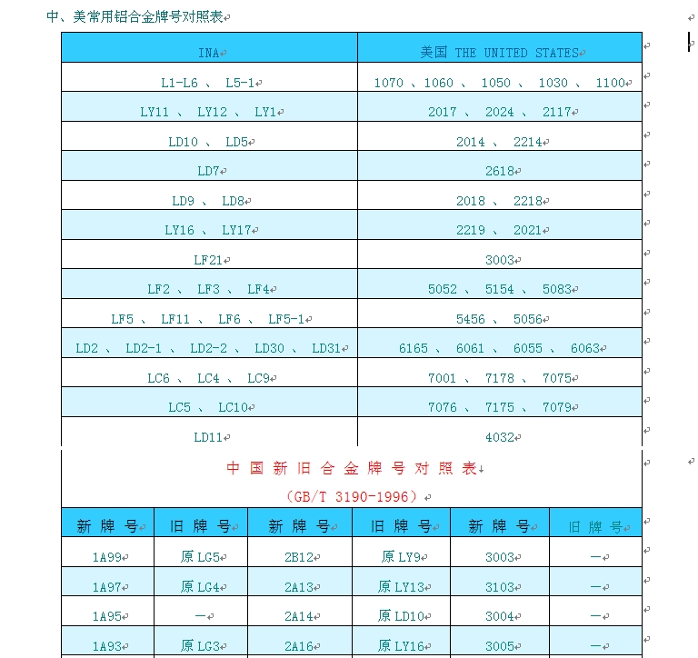

铝合材料对照(这就是贴中内容经过整理)
中、美常用铝合金牌号对照表                                " G4 |) [' F+ ]6 x
INA                美国 THE UNITED STATES                        " x  b. T7 ]3 F9 c! i+ P, x9 |
L1-L6 、 L5-1                1070 、1060 、 1050 、 1030 、 1100                        7 l1 b1 K, E- E" E- V
LY11 、 LY12 、 LY1                2017 、 2024 、 2117
1 ~0 ~. r; |" lLD10 、 LD5                2014 、 2214
. B! k* W% T( l, H, m1 Y! PLD7                2618                        ! }* o  `" _- Q* M! h" c) A/ A
LD9 、 LD8                2018 、 2218                        7 {* I* `, v9 q7 U
LY16 、 LY17                2219 、 2021                        & J+ b/ K+ n! Z
LF21                3003                        % P- C* @8 x& `3 X8 r1 ^* P& N! ]
LF2 、 LF3 、 LF4                5052 、 5154 、 5083
) u( V* N( X/ F& N7 E- R" E- QLF5 、 LF11 、 LF6 、 LF5-1                5456 、 5056
0 F1 N/ r5 x7 D. q8 S- YLD2 、 LD2-1 、 LD2-2 、 LD30 、 LD31                6165 、 6061 、 6055 、 6063
) i+ X( a; [4 y2 K5 WLC6 、 LC4 、 LC9                7001 、 7178 、 7075
7 h- i$ D; u( x* b$ k4 GLC5 、 LC10                7076 、 7175 、 7079                        # F* _. W. U$ C  R" Y4 w
LD11                4032                        # V& B" w) J) N1 @: b1 D. G
中 国 新 旧 合 金 牌 号 对 照 表                                        6 g' G+ J) E7 f9 ~6 T
(GB/T 3190-1996)                                        # i' Q) f! K; k) C5 {5 a
新 牌 号        旧 牌 号        新 牌 号        旧 牌 号        新 牌 号        旧 牌 号
2 j3 C$ I- P+ v( W- \% G$ [: f1A99        原LG5        2B12        原LY9        3003        -9 D; G' t3 U7 E+ o, L: w' _
1A97        原LG4        2A13        原LY13        3103        -
  A- @1 ]5 x0 E5 f  X1A95        -        2A14        原LD10        3004        -
6 P5 `0 O& D- B/ q- ~$ w1A93        原LG3        2A16        原LY16        3005        -
7 L) t* R8 [3 h* v0 ?4 F2 S0 r0 V1A90        原LG2        2B16        曾用Ly16-1        3105        -4 l7 A4 }  v  I+ Q, F( `
1A85        原LG1        2A17        原LY17        4A01        原LT1
4 O" `! F) g. r1080        -        2A20        曾用LY20        4A11        原LD11/ I: b* f! k; \% X$ @' O/ h
1080A        -        2A21        曾用214        4A13        原LT137 g/ a+ \+ w$ L
1070        -        2A25        曾用225        4A17        原LT17# y# J' R7 \. `4 S9 m
1070A        代L1        2A49        曾用149        4004        -: O% r2 g, j6 _2 Q5 e2 @3 I5 x
1370        -        2A50        原LD5        4032        -
+ K$ f# X: E& Y3 |: }( C- z1060        代L2        2B50        原LD6        4043        -# ]) ]/ A% N- i# C
1050        -        2A70        原LD7        4043A        -
* U7 c3 T( N9 V7 m/ e1 W1050A        代L3        2B70        曾用LD7-1        4047        -
# A2 [2 |/ K+ P  A# H3 P5 v1A50        原LB2        2A80        原LD8        4047A        -1 [3 @/ D! |, ?7 F
1350        -        2A90        原LD9        5A01        曾用2101、LF155 V* [* }# [/ T( H8 h% \' M
1145        -        2004        -        5A02        原LF2
# @# y7 [0 d2 y; M, B8 _5 u1035        代L4        2011        -        5A03        原LF3- \$ Q! ~  }& \! j$ k$ ]. U
1A30        原L4-1        2014        -        5A05        原LF5$ [+ M& P. b& [+ f& B: f1 F
1100        代LF5-1        2014A        -        5B05        原LF10: H4 M' C8 v+ g+ O: ?" L. I! ~
1200        代L5        2214        -        5A06        原LF6
3 {( Z! |/ e- M# P+ K, Q1235        -        2017        -        5B06        原LF14
9 I% u/ A( b% [2A01        原LY1        2017A        -        5A12        原LF12
1 z9 V  Y& [# D3 U, `" _0 ?2A02        原LY2        2117        -        5A13        原LF13
4 m! l. m4 G2 ^; r0 k0 [2A04        原LY4        2218        -        5A30        曾用2103、LF16  h9 _* C5 o3 r
2A06        原LY6        2618        -        5A33        原LF33
* \1 X5 ^4 ^% Q1 D9 `: E# B2A10        原LY10        2219        曾用LY19、147        5A41        原LT41
# p* M% b' C: ]2 i2A11        原LY11        2024        -        5A43        原LF43
% j5 s9 s4 g1 w/ L% ]% F, V2B11        原LY8        2124        -        5A66        原LT66
9 z0 v1 A) g% t2 K4 c2A12        原LY12        3A21        原LF21        5005        -
- b% h/ E; v% _; \3 M5019        -        6B02        原LD2-1        7A09        原LC9
* X  M8 Y3 n% S$ \% V5050        -        6A51        曾用651        7A10        原LC106 C9 ~1 W( ?! P7 g; f
5251        -        6101        -        7A15        曾用LC15、1574 f3 x* n2 T+ w' u# l4 `
5052        -        6101A        -        7A19        曾用919、LC19
, M& I8 `# |, F5154        -        6005        -        7A31        曾用183-1
5 h7 C! _3 [. Q2 W  \7 `5154A        -        6005A        -        7A33        曾用LB733
6 @4 f$ o5 H; f9 J9 q9 M  R5454        -        6351        -        7A52        曾用LC52、5210/ H6 }, i) u3 A: s5 j- n
5554        -        6060        -        7003        原LC12
! n6 t$ e' z+ r: a7 ?6 J, A5754        -        6061        原LD30        7005        -
2 P7 j1 `8 N' l6 x! Y- O5056        原LF5-1        6063        原LD31        7020        -
# F- a- k. ^, T- R" C) E5356        -        6063A        -        7022        -/ {( H, O8 s* ^3 A5 ]- w
5456        -        6070        原LD2-2        7050        -9 J& I' r/ B, @6 G: x1 E
5082        -        6181        -        7075        -
1 ]# K7 o/ ]; m$ C3 R: }5182        -        6082        -        7475        -
! V5 p, _; s3 e7 f& {! l! i, l5083        原LF4        7A01        原LB1        8A06        原L6
( R2 T" F; A' m! E9 k8 V2 |5183        -        7A03        原LC3        8011        曾用LT98
4 a) k1 K1 u; h; S7 ]5086        -        7A04        原LC4        8090        -
8 g4 K& w9 {/ y% q# ?: w& ?9 b, ]6A02        原LD2        7A05        曾用705        -        -
, v  z6 B0 Q) X, T; r+ B) I注意:
/ M6 q$ ~1 L8 Y(1)“原”是指化学成分与新牌号等同,且都符合GB3190-82规定的旧牌号。                                        ! M& i( N4 k% \  A# R+ A
(2)“代”是指与新牌号的化学成分相近似,且都符合GB3190-82规定的旧牌号。
6 Y% D7 X8 U# ?! M) k* _(3)“曾用”是指已经鉴定,工业生产时曾经用过的牌号,但没有收入GB3190-82中。                                         4 A$ m  @3 ?! W, W* s  A7 l
合金系 ALLOY SYSTEM                状态 TEMPER                        9 S( i* \* p0 g* [" m& \& c
L -- 铝                 R -- 热加工状态                         " Q$ W' d* ~6 B! c  }( J9 Y% i6 b
LF -- 防锈铝合金 (Ai - Mg 、 Ai - Mn)                M -- 退火状态
1 _) r* S( {; a1 p$ j  oLY -- 硬铝合金 (Ai - Cu - Mg)                Y -- 加工硬化状态
: R  L- j8 O4 n7 P4 D5 eLC -- 超硬铝合金 (Ai - Cu - Mg - Zn )                C -- 淬火状态                        ! b' h5 |8 {7 @8 N6 V  y
LD -- 锻铝合金 (Ai - Mg - Si & Cu - Mg - Si)                CZ -- 淬火、自然时效状态
$ J6 Y! M3 c( ?8 ^7 T6 Z" _7 PLT -- 特殊铝合金                CZY -- 淬火、自然时效,冷作状态
, x7 z; j8 k. A. c: P-                CS -- 淬火、人工时效状态
! U4 K# S) _6 a3 v" J7 j8 I/ H- \-                CSY -- 淬火、人工时效,冷作状态
3 Z* k# v! ?* Z& I3 S$ B4 P-                Y2 -- 半硬状态                        ( i2 E" C- }0 E- b1 V+ v
-                RCS(T5)-- 风冷、人工时效状态
4 ~  @4 @# f% j  n; N(GB/T16475-1996) 基 础 状 态 代 号 、 名 称 及 说 明 与 应 用                                        9 B) g; b% R, @0 f" H: o4 l
代 号        名 称        说 明 与 应 用
5 t. U8 V4 g8 j9 g" r  jF        自由加工状态        适用于在成型过程中,对于加工硬化和热处理条件无特殊要求的产品,该状态产品的力学性能不作规定                        ( M8 t/ e1 P) V! e
O        退火状态        适用于经完全退火获得最低强度的加工产品
* Q. G! X( N) h: r  ~# S5 P# ^5 @H        加工硬化状态        适用于通过加工硬化提高强度的产品,产品在加工硬化后可经过(也可不经过)使强度有所降低的附加热处理H代号后面必须 跟有两位或三位阿拉伯数字                         ) U- H  G. N' X: s1 V: k
W        固溶热处理状态        一种不稳定状态,仅适用于经固溶热处理后,室温下自然时效的合金,该状态代号仅表示产品处于自然时效阶段                         # M2 h; z  r& x8 X- N
T        热处理状态        适用于热处理后,经过(或不经过)加工硬化达到稳定状态的产品T代号后面必须跟有一个或多位阿拉伯数字
; t& r4 R& \! j$ o4 H1 K1 T& |        (不同于F、O、H)                                 % F& n' S. d) `9 |! k
中 国 新 旧 原 始 状 态 代 号 对 照 表                                        : g2 e9 u+ w; j4 v! {8 \2 L$ U
(GB/T16475-1996)                                         9 n* I3 C  a( V1 J9 l4 ?
旧 代 号        新 代 号        旧 代 号        新 代 号
! B. B( D* d& f0 R' KM        O        CYS        TX51、TX52
, ?5 F7 G+ c) g, H" GR        H112或F        CZY        T0
: e; [; k) |3 L6 U3 n: U  m# U) d- FY        HX8        CSY        T9                5 F5 v2 g6 b: E& S- Q% r% T- U: n4 e
Y1        HX6        MCS        T62
+ V- i- ]; h$ g+ x+ }3 q' q/ @& hY2        HX4        MCZ        T42                6 l- X& X6 E# a5 |' H8 ~
Y4        HX2        CGS1        T73                ' S" _' p9 L" n# M& }/ c
T        HX9        CGS2        T76
' T3 p, j5 ?* `: CCZ        T4        CGS3        T74
* f; S# I; z& p+ |7 B* v+ `. P* VCS        T6        RCS        T5
9 Z2 \- R2 N/ d8 R  F注:原以R状态交货的、提供CZ、CS试样性能的产品,其状态可分别对应新代号T62、T42。                                        $ R% {8 {0 {1 v5 o
HXY 细 分 状 态 代 号 与 加 工 硬 化 程 度                                        : B+ u" ~. o4 i1 ^! u
细 分 状 态 代 号                加 工 硬 化 程 度                        ( l, R7 ]4 j: @
HX1                抗拉强度极限为O与HX2状态的中间值
% g2 V# ]1 ]; \% j, A. CHX2                抗拉强度极限为O与HX4状态的中间值                        + A, \8 z' L% a% S( Z# @
HX3                抗拉强度极限为HX2与HX4状态的中间值
  K( M: W4 y4 LHX4                抗拉强度极限为O与HX8状态的中间值                        ! ^9 A1 t; Z7 e+ j" Y& z
HX5                抗拉强度极限为HX4与HX6状态的中间值
- j4 N: y' ~% }. S- N7 ?HX6                抗拉强度极限为HX4与HX8状态的中间值
. @4 @0 W6 D  t! h# n9 D4 {HX7                抗拉强度极限为HX6与HX8状态的中间值
6 e% b; P! N! f  ~& bHX8                硬状态
: R' b! c$ C) G) JHX9                超硬状态、最小抗拉强度极限制超过HX8状态至少10兆帕
* f& f# ]' m* T& s6 \注:当按上表确定的HX1~HX9状态的抗拉强度极限值,不是0或5结尾时,应修约至以0或5结尾的相邻较大值。
: i- i1 o! ^" B. z; j8 f9 t8 eTX 细 分 状 态 代 号 说 明 与 应 用                                        2 h5 O; m$ `, D2 ]* ?5 I) O
状 态 代 号        说 明 与 应 用                                ) x5 B; d7 I3 @3 x. w& f& D
T0        固溶热处理后、经自然时效再通过冷加工的状态 ,适用于经冷加工提高强度的产品                                 6 y$ h. k. \+ {8 K% a* B
T1        由高温成型过程冷却,然后自然时效至基本稳定的状态,适用于由高温成型过程冷却后,不再进行冷加工(可进行矫直、矫平,但不影响力学性能极限)的产品                                 * q: t# }- y7 A6 R* x& l$ h! l
T2        由高温成型过程冷却,经冷加工后自然时效至基本稳定的状态 ,适用于由高温成型过程冷却后,进行冷加工、或矫直、矫平以提高强度的产品
* G: \; \8 W' XT3        固溶热处理后进行冷加工,再经自然时效至基本稳定的状态,适用于在固溶热处理后,进行冷加工、或矫直。矫平以提高强度的产品
* m" L9 W6 [0 R9 ^/ H5 ]% |/ r7 }T4        固溶热处理后自然时效至基本稳定的状态适用于固溶热处理后,不再进行冷加工(可进行矫直、矫平,但不影响力学性能极限)的产品
5 X5 P6 c9 P  jT5        由高温成型过程冷却,然后进行人工时效的状态,适用于由高温成型过程冷却后,不经过冷加工(可进行矫直、矫平,但不影响力学性能极限),予以人工时效的产品                                 $ ~1 z# \$ e- [9 V- ]9 t
T6        固溶热处理后进行人工时效的状态适用于固溶热处理后,不再进行冷加工(可进行矫直、矫平,但不影响力学性能极限)的产品
/ Q, T3 x7 b4 L; {T7        固溶热处理后进行过时效的状态适用于固溶热处理后,为获取某些重要特性,在人工时效时,强度在时效曲线上越过了最高峰点的产品
+ _- {- P7 K3 A! u. G$ b5 u9 TT8        固溶热处理后经冷加工,然后进行人工时效的状态
* b2 h" ~* L( a( [        适用于经冷加工、或矫直、矫平以提高强度的产品                                 ' Z! l' z4 L0 z% \
T9        固溶热处理后人工时效,然后进行冷加工的状态 ,适用于经冷加工提高强度的产品                                 * F. m7 @/ ^. R" P7 j5 |! T& n3 U
T10        由高温成型过程冷却后,进行冷加工,然后人工时效的状态 ,适用于经冷加工、或矫直、矫平以提高强度的产品                                 " y2 G. X3 y, l' \
注:某些6XXX系的合金,无论是炉内固溶热处理,还是从高温成型过程急冷以保留可溶性成份在固溶体中,均能达到相同的固溶热处理效果,这些合金的T3、T4、T6、T7、T8和T9状态可采用上述两种热处理方法的任一种。
& z2 j  |' q8 t. HTXX 及 TXXX 细 分 状 态 代 号 说 明 与 应 用                                        , p" i4 }: i* |) Y) L
状 态 代 号                说 明 与 应 用                        ! d- W# D# @9 P' F' ?8 M
T42                适用于自O或F状态固溶热处理后,自然时效到充分稳定状态的产品,也适用于需方对任何状态的加工产品热处理后,力学性能达到了T42状态的产品                        : ]5 }" \- F, Q! P
T62                适用于自O或F状态固溶热处理后,进行人工时效的产品,也适用于需方对任何状态的加工产品热处理后,力学性能达到了T62状态的产品                        . |) C7 O3 _: s7 x, u
