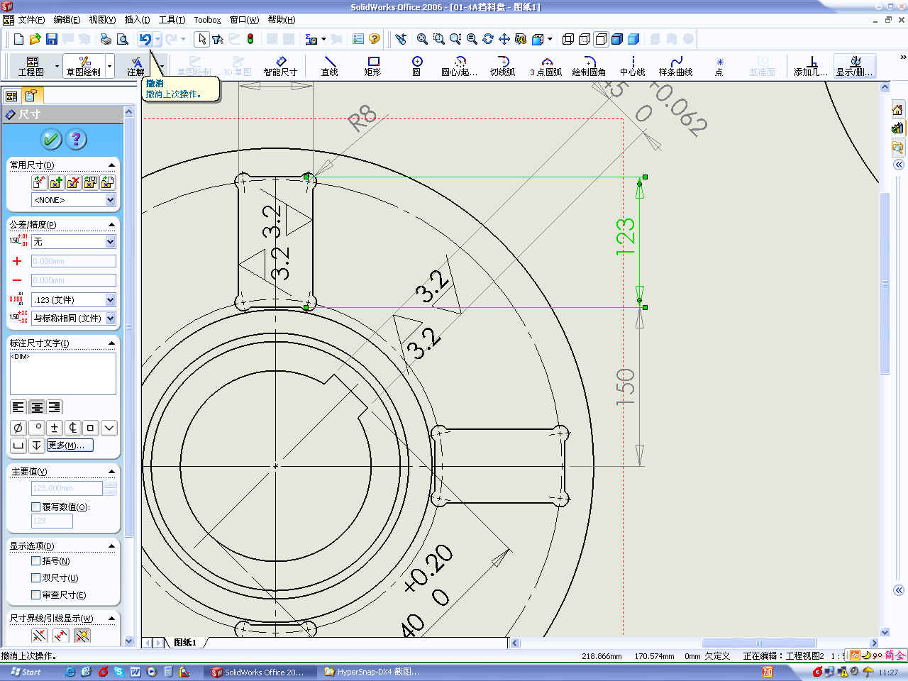

我现在使用sw2006,从三维零件转换为工程图后,我想在工程图中修改尺寸来修改零件,但是摸不着头脑。毕竟在工程图中要比在实体中修改更直观(我感觉)。不知现在还有没有这个功能?2 {- O2 M7 s3 s6 I" q6 b9 W
! N7 t* Q+ A8 [5 |% \& k目前我有 *.X_T 格式的零件图,读入sw后,不能对它进行修改(只能看),我已经转换成工程图了,有没有办法在工程图中进行编辑修改呢?) P  b2 ]  d2 I4 d5 s( M$ A

, L4 Z/ ?2 ^. ^" F看我的sw2006,如果我想更改123的尺寸,没有可以变的选项呀!只能把名义尺寸变了,图形不变。

发表于 2007-5-20 12:15:25 | 显示全部楼层 来自: 中国上海
修改“驱动尺寸”可以达到更新模型的作用,修改“从动尺寸”不能更新模型
5 W4 Z, h" i8 u* K& t" A! u, ?, A在SW工程图中,驱动尺寸的默认颜色为黑色,从动尺寸颜色为灰色
2 y8 y. |+ E1 Q' _8 u9 L8 j, X2 L
# i. B. l- i, f/ E; H% p: x在工程途中,使用菜单命令 【插入/模型项目】,可插入驱动尺寸
