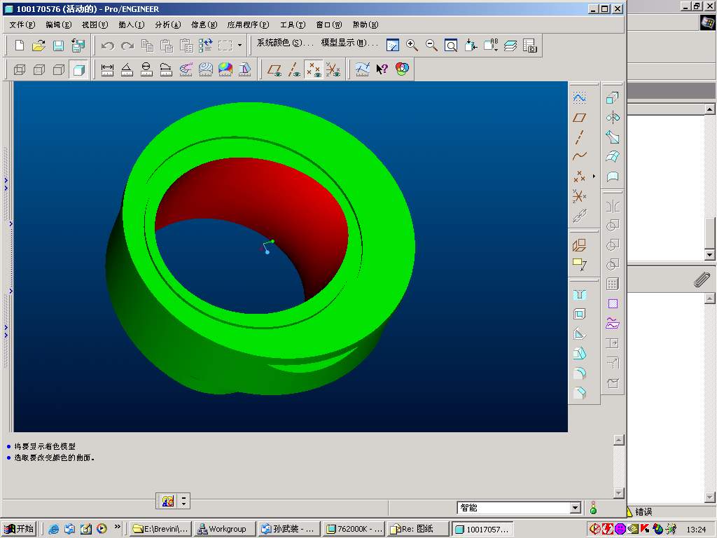

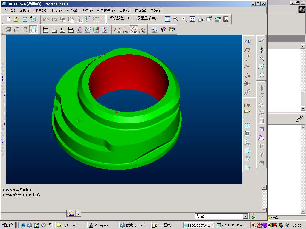

有这样一个零件,中间的环型红色的曲面是向里拐的,有什么办法可以铣出来?
发表于 2007-5-20 09:49:07 | 显示全部楼层 来自: 中国福建厦门
是不是可以用4轴加工
发表于 2007-5-20 16:26:22 | 显示全部楼层 来自: 中国山东青岛
特制刀具+程序修改(先编制该曲面的等距偏移的外部铣削程序,偏移量为特制铣刀直径。然后修改此程序的进退刀部分,是进退刀为由中心进入退出。小切深WCUT。编上半部分和下半部分两种。)

那借问下哈,定这样一把专用刀具要多少钱? 说明一下,曲面内孔直径约50毫米。还有出多少价钱可以买到这个程序?谢谢
发表于 2007-9-4 18:23:16 | 显示全部楼层 来自: 中国浙江台州
看你往里拐多少啊,拐的不多的话现成的刀有的
