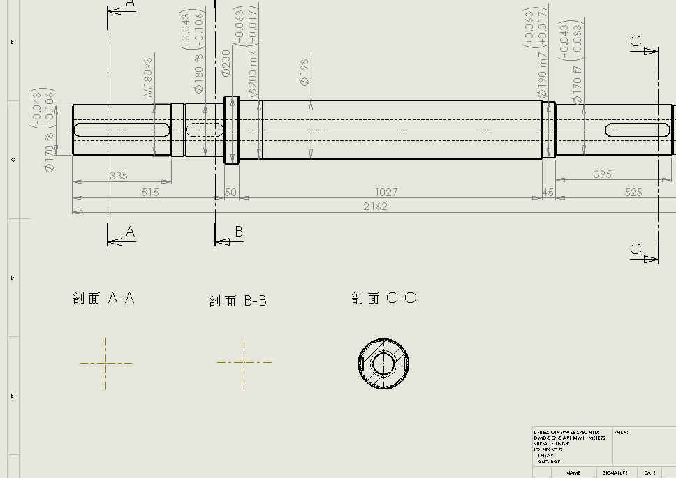

看我画的工程图,完成保存后退出了。现在打开发现两个剖视图只剩下中心线了,我使用sw2006,谁能解释?谢谢了。
% @5 A0 y- u* o( O0 s/ X另外我发现有些线型颜色变了,不知问题出在哪里?

对于B剖面,应该是在做剖面的时候,你选择整体剖,造成的,因为剖后留有的中心线是绿色的,肯定在做剖面的时候有问题,所以丢失了剖面
发表于 2007-5-20 08:59:54 | 显示全部楼层 来自: 中国上海
工程图文件保存之后,模型文件又有修改就容易造成剖视图剖切截面丢失的现象
3 ]' K4 E; G& z$ a+ B. {/ [  X0 V
/ _  n. _+ }" G( }9 ~打开工程图,移动一下剖切线的位置,再更新一下图形就好了

) ]* U# d/ f2 \' h# a我估计是软件系统问题。今天再打开这张图纸,又恢复原状了,正常了。

更新重生问题是solidworks永远的痛!
发表于 2007-9-10 23:02:58 | 显示全部楼层 来自: 中国广东广州
我一般遇到这样的问题的时候按一下 Ctrl+Q 就好了
