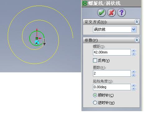

发表于 2007-5-20 14:29:57 | 显示全部楼层 来自: 中国四川成都
SW,在sw的插入工作菜单里面中,有涡装线这一项,然后插入螺旋线,螺旋线的中心路径为涡装线,之后建立扫描截面轮廓就可以了
发表于 2007-5-20 14:48:19 | 显示全部楼层 来自: 中国江苏常州
涡状线是曲线中的一种,画法与画螺旋线一样,先画基园,再定圈数或角度及螺距.2 Q# Z) O' C* }9 m; `0 }8 v! S# F

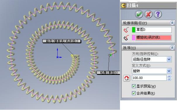

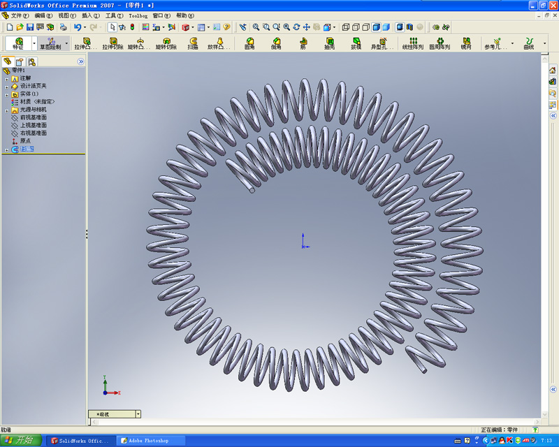

发表于 2007-5-25 08:27:00 | 显示全部楼层 来自: 中国浙江宁波
传一个,就是这样简单

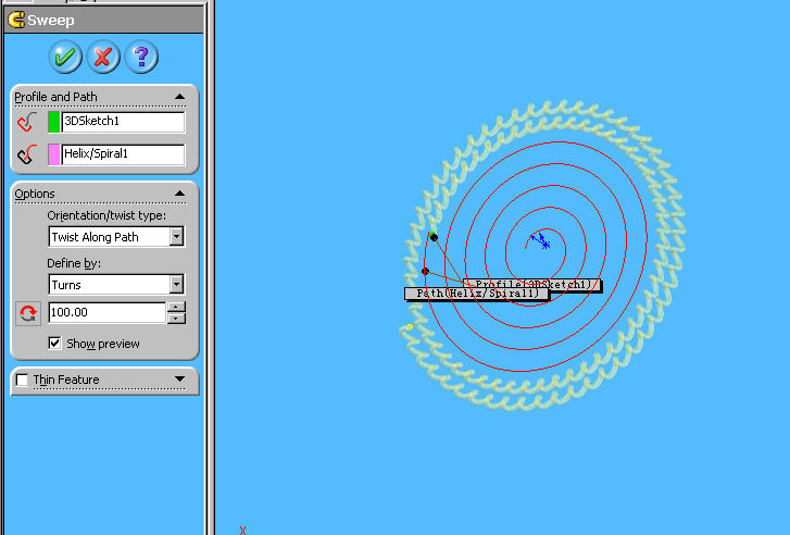

发表于 2007-5-27 14:36:07 | 显示全部楼层 来自: 中国山东济南
我做的   不知错在那里

发表于 2007-7-14 13:33:49 | 显示全部楼层 来自: 中国重庆
11的涡状线节距不合适,所以扫到外头啦
