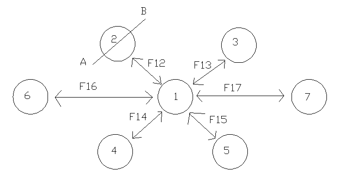

7 x, i1 ?% `) d  v* T我们有一台设备就是上面我说的合成气锅炉给水加热器,在使用一年以后,管端出现大量裂纹,裂纹分布非常有规律,如果把管板沿3-9点钟和6-12点钟划成四个区域,基本上位于两个对角线上的区域裂纹方位是对称的,奇怪的是,上管箱(进气口,主要是氢气、氮气、氨)管口如此多裂纹,而下管箱没有一处裂纹。管板堆焊层为Inconell600,换热管为12C2Mo1。在一年的使用过程中,没有发现任何泄漏现象,检测电导值等都很正常,但是使用一年后,利用系统大修对其进行检查(因前面换下来的那台设备也是用上去后一直在泄漏,不过,那台的泄漏位置是管板角焊缝。现在这台裂纹全位于管端母材上,焊缝上没有一处裂纹。所以对这台设备很关注,利用停车机会对其进行常规检测。),发现管口出现如上所述大量裂纹。而之前原装日本的仅采用的0.5Mo钢,却使用了26年,后来因管箱环缝出现严重氢腐蚀裂纹而更换。- w( k: Z% x+ C3 r. C+ S$ F
所以,想了解一下,国内还有哪些123-C是采用的我们这种设计,使用情况和制造情况怎么样?有没有此台设备,工艺介质压力工况等情况都相同 ,而采用的其它材料的,比如15CrMo之类的。我们这台设备将原来的0.5Mo钢改成12Cr2Mo1主要是为了提高其搞氢性能,因技改后,该台设备所承受的温度比原来升高了几十度。  [7 L( \# G' |8 j) Q

' F* R& J: g; m. v: \2 @6 b对于“楼主”和“石兄”提的疑问,我倒可以说明一下,大家讨论一下。见下图(管口分布图)。
1 a( t- x2 \" Y" S1 `楼主所述的裂纹,是在“富H、高温、焊接残余应力”的联合作用下产生的“应力腐蚀裂纹”。
$ S$ q' W; o. S& o; V) S, {" z
$ f7 R- [0 S4 z2 ~$ n管子管板焊接中,影响管口的主要是该管口周围的四个(或六个)管口焊接所产生的焊接残余应力。
, m" I" u7 Z: `" k0 L: ?( y我们假设管口1出现了楼主所说型式的裂纹,管口2、3、4、5是与管口1距离最近的四个管口,管口6、7是相对较远的管口。
: m  x1 e, }' o) U; @7 @/ ~, ?. _F12表示管口1和管口2的焊接残余应力的相互“拉应力”作用,F13、F14、F15、F16、F17依此类推。* B' Q/ D( C1 q
也就是说,要是F12、F13、F14、F15占主导位置时,裂纹往往就出现如楼主所述的情况;要是F16、F17占主导位置时,裂纹往往就出现在六点和十二点方向。
+ d3 g! [7 M2 k/ e: d( g一般来说,因为管口2、3、4、5因为其与管口1距离最近,管口焊缝也就是1~3道,所以对管口1影响最大的还是管口2、3、4、5。3 ]2 ^# u9 F1 Z7 ^4 v& `
当“起裂口”出现的时候(也就是微裂纹),在F12、F13、F14、F15的作用下,就在应力释放的方向上开裂,于是就出现如楼主所说的“裂纹分布非常有规律”。; D$ ]* v; L( z4 F; T7 r: g7 A0 R% Y
' }3 @& ]. W" N% h/ ^9 c; O6 r再补充一点,对管口2来说,假如管口1出现了四个方向的裂纹,那么管口2一般就不会出现在AB线上的裂纹,其它方向就不一定了!3 i" z- \; c9 m# o
, m) _7 [- C/ k- [% k4 ]如上所述,在F12、F13、F14、F15的作用下,2点、8点、10点、4点是较为敏感的位置,而且焊缝的起焊点和停焊点也是焊缝中最为薄弱的位置,所以“石兄”所述的情况也是可以解释的。8 D) s# G( R: m( Q. }  [
1 ?- Q6 K- F  K3 ]! ?  v! o上面只是我个人的一点见解,希望大家讨论一下。
' c( w9 A' x% f% i7 e另外,楼主能把日常工作中遇到的难题拿出来供大家讨论,很难得!版主要给她加分啊!

 楼主| 发表于 2007-5-22 16:04:19 | 显示全部楼层 来自: 中国四川成都
谢谢wjliao朋友,你的分析非常有独到的见解,只是奇怪的是,上下制造工艺是完全一样的,焊接方式手法也是相同的,但上管箱如此多裂纹,而下管箱去没有一处裂纹。我们正在联系一所大学准备做个课题,结果出来的时候,我会和大家及时交流探讨。) G9 Q( x. z! L- s$ A7 T
