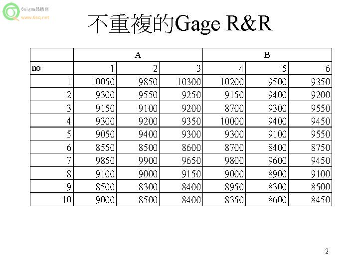

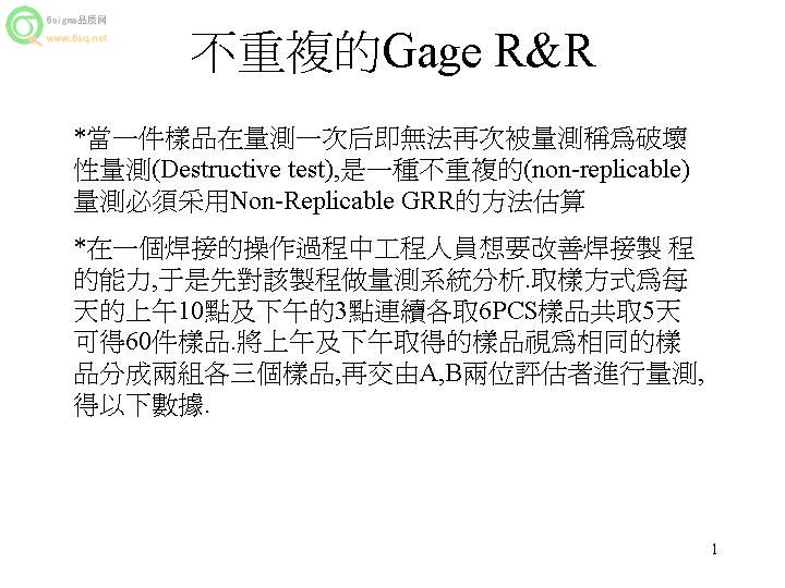

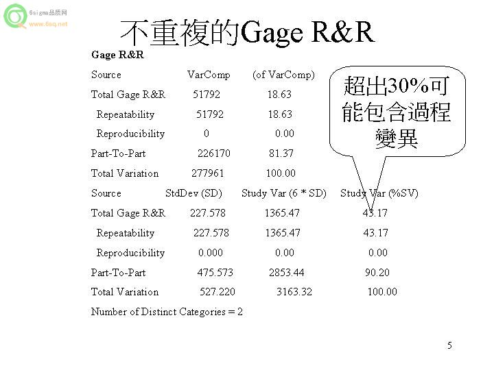

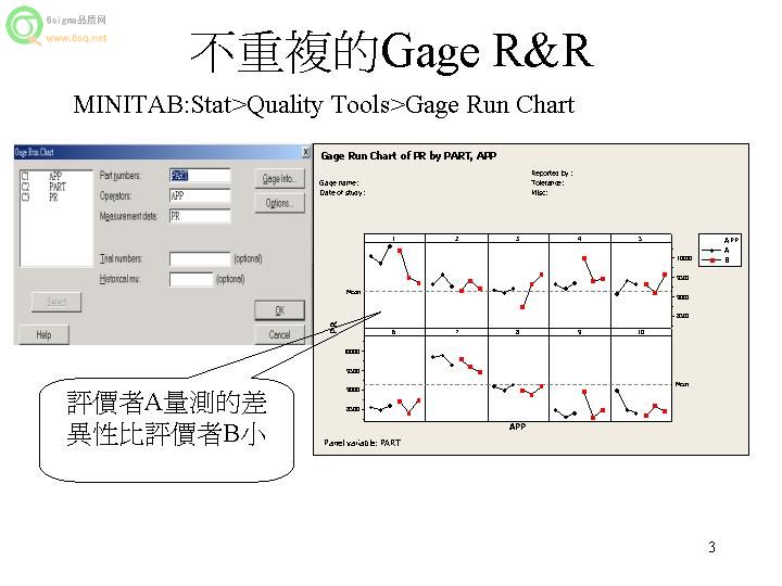

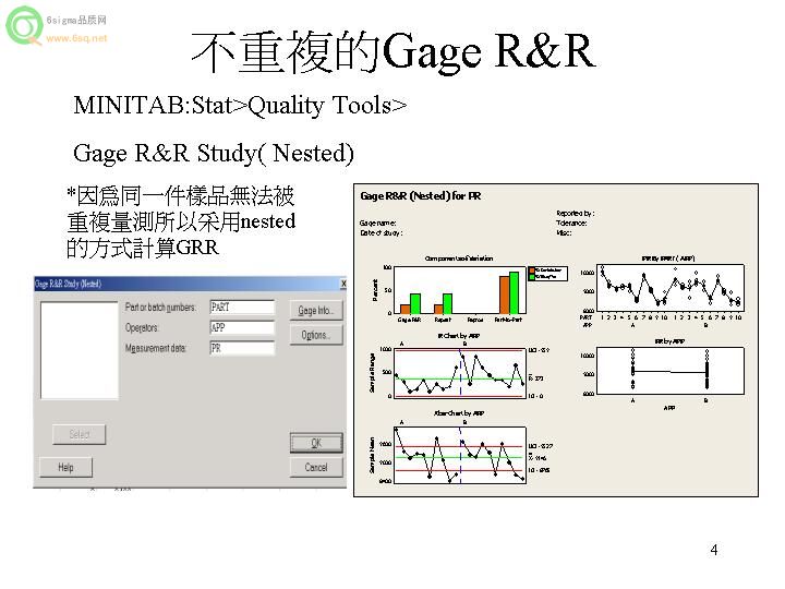

破坏性试验MSA作业3 N6 v' `; y! t* b, j- @0 ?
3 v$ v, m( O! d  W6 D9 \' l破坏MSA作业方式:" V. o' q6 T; {4 L, s0 z- ?: d
取5个以上批的材料,每个批有6个零件,随机分3个组,每批分到每个组2个零件。&f&\j!t0P-P- `5 [" W5 t/ i5 M
取3位作业者,随机完成试验,并记录相关结果。再使用ANOVA进行双因素交互分析,即可求出作业者与批之间的统计量F ,再进行判断F值/ t+ k6 u1 G; o3 ~
Qad
& _8 v8 h, C8 N, J7 ~9 D" ^4 m5 J+ X. O
2。取15个批,每个批2个零件。将15个批随机分为3组,然后让3位作业者实施试验,记录试验结果。再用MINITAB中的破坏MSA求解。6p {)iNUHd
  h) ]! D0 f! f! [.MH.u,sK}- T# {7 c# J5 o: Y# f- z5 V3 S
3。取30个零件,随机分组后,进行测试,类似手工求(X-BAR法)GRR方法,只是R的求法不是组内极差(类似X-MR图中求R的方法)。
