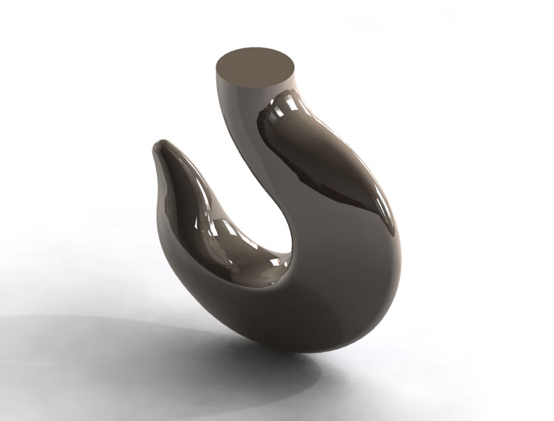

我是新手,遇到点问题,怎么画汽车上用的铸造绳钩啊?

是标准件吗,如果是可以看看toolbox里面有没有,或者找到标准,按照尺寸自己建摸,如果不是就要自己设计了

个人感觉可以先用变形做出来。
发表于 2007-5-21 10:48:07 | 显示全部楼层 来自: 中国北京
多画几个截面。放样就出来了

如果包含有大量曲面的话,可以考虑使用3D扫描仪

谢谢啊问题解决了
发表于 2007-6-6 21:13:53 | 显示全部楼层 来自: 中国河南郑州
楼主要的是不是这个?这是起重机吊钩,但我想和你说的应该类似。方法就是做几个截面放样出来,需要提醒的是,引导线很重要,不然很畸形的。我也琢磨好久才弄出来,至少要有里外轮廓的两条引导线。
