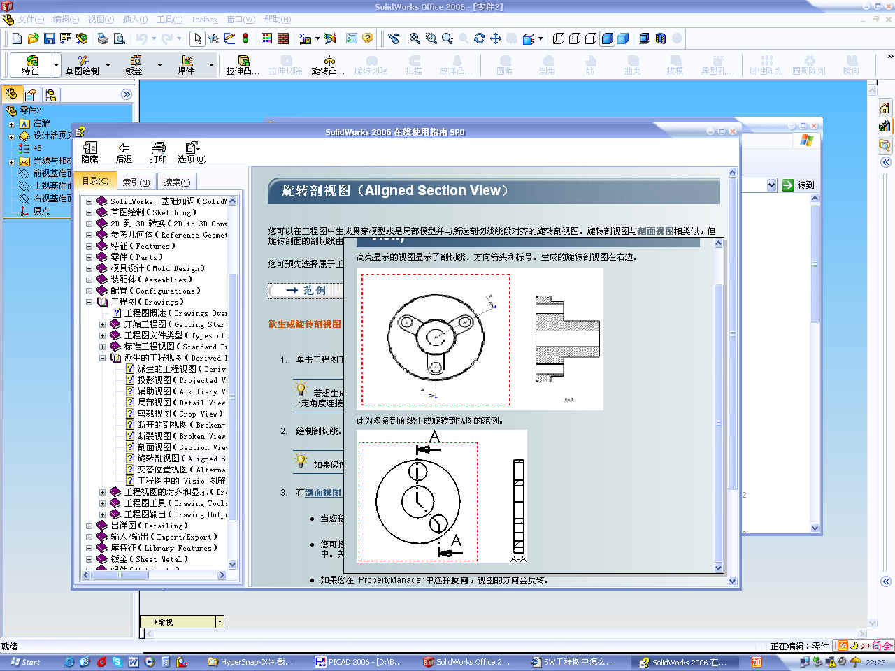

请教大家,在SW中怎么画出零件的阶梯剖视图,注意,不是旋转剖

请参看sw帮助文件:

 楼主| 发表于 2007-5-21 20:29:22 | 显示全部楼层 来自: 中国内蒙古呼和浩特
我说的是阶梯剖视图,不是旋转剖视图,你给我发的这个我知道,请给新的帮助
 楼主| 发表于 2007-5-21 20:30:56 | 显示全部楼层 来自: 中国内蒙古呼和浩特
旋转剖视图不是阶梯剖视图,你好好看看有关的制图方面的书再回答我的问题

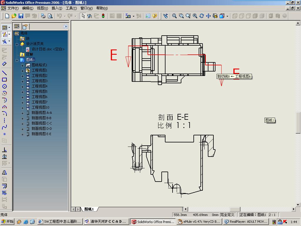

汗。。。我来晚了一会儿大家就闹成这个样子了。SW画阶梯剖是这样的,先画折线,就是你想剖的视图路径,然后点键盘的Ctrl,把路径的几条线选中,再点剖视的那个按钮。像下图中的那个视图对么?
1 E# L' L) a$ T* O! S& g' R! }& l7 R至于楼主在6楼的图式的那个视图中,那两条线是应该有的,只不过出图时候要画成细实线。

多谢8楼给予的帮助,终于做出来了,多谢

我试着用8楼的方法进行了阶梯剖视,确实能行。而且你想在那里剖都能成功。体会是:1.剖切线用点划线。2.剖切线应如2D绘图中一样,略超出剖切区5-10mm。3.划完剖切线即按住ctrl键,即点工程图剖视钮,即可得阶梯剖视图。
