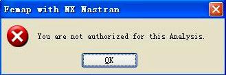

 楼主| 发表于 2007-5-24 21:53:33 | 显示全部楼层 来自: 中国山东临沂
还有点麻烦,我用里面最基本的分析向导做了一个10*10*100的块加1000N的力的分析,所有的都顺利,只是求解时出现了下面这个提示,不知道是什么原因?还请指教下!先谢谢了!

发表于 2007-6-13 16:08:33 | 显示全部楼层 来自: 中国北京
原因是你没有对NX Nastran进行配置!
发表于 2007-6-13 16:58:18 | 显示全部楼层 来自: 中国北京
英文的说明很明白了,你再仔细搞一下吧!0 H% a- U8 V' X
打开ugnx4.lic 并且把Hostname改称你自己计算机的名称
$ R) }5 u+ v" T, _! {    b) 复制 ugnx4.lic 到Femap的安装目录下C:\FEMAP92\UGFlexlm.(C:\femap92\nastran\flexlm\i386\)(仔细找一下)
% e- U# v0 y" u5 m) P" I4 G  m: K    c) 手动设置Flexlm 服务4 [; Z& H4 S- k0 o# p/ z
    d) 设置windows的环境变量: LM_LICENSE_FILE = 27000@host
+ x: T) g0 y4 L% I5 g    e) 转到c:\femap92\nastran\conf 目录,打开nast4.rcf 并且修改program = femap 成program = ent
 楼主| 发表于 2007-6-13 21:10:48 | 显示全部楼层 来自: 中国山东临沂
感谢
在版主的指导下终于能用了 ,在此表示万分的感谢! good
