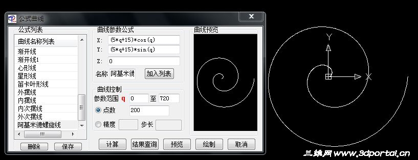

向各位请教阿基米德螺旋线如何画?
发表于 2007-5-21 15:44:08 | 显示全部楼层 来自: 中国上海
先用表示式定义好----〉规律曲线
 楼主| 发表于 2007-5-21 16:35:39 | 显示全部楼层 来自: 中国山东烟台
版主说的偶还是不明白,能否详细点!
发表于 2010-5-21 13:24:19 | 显示全部楼层 来自: 中国山东莱芜
8.1阿基米德螺旋线
9 G( t2 \0 O8 F% U0 s阿基米德螺旋线的标准极坐标方程为- [; ^+ r8 V# e/ S0 ~% x
   ρ=at+P0
4 H; P2 P# z0 K- x, Y2 l6 @  式中:
+ K' J5 a1 B' y4 F6 ^8 s  a—阿基米德螺旋线系数,mm/°,表示每旋转1度时极径的增加(或减小)量;
% F4 u9 L& i7 t0 [! c  t—极角,单位为度,表示阿基米德螺旋线转过的总度数;" ~; v  M# M6 h
  ρo—当t=0°时的极径,mm。
! O9 g+ l$ }" a. Q$ U! Y* Y: U  实例% Z' i1 r" j& P' D( {6 k' i
  图8-1为一个具有阿基米德螺旋线的凸轮,点P1至点P2为第一段阿基米德螺旋线,点P3至点P4为第二段阿基米德螺旋线。6 m# x+ E9 v3 E# F9 t+ f7 Q" l4 }
  1.绘图( M/ f) a5 M: I( P9 c6 F
  1)作圆C1和C2
) p1 u4 d" @& t2 }0 T  单击“基本曲线”按钮,在弹出的功能工具栏菜单中单击“圆”按钮,选立即菜单中1:圆心_半径,提示圆心点时,输0,0(回车),提示输入半径时,输10(回车)作出R=10的圆C1,提示输入半径时,输12(回车)作出R=12的圆C2,按鼠标右键结束。( e. N( ^7 w+ h) @; j
因为图形尺寸太小,为了看得更清楚,可将显示的图形放大至屏幕大小。单击屏幕上方常用工具栏中的“动态缩放”按钮,按住鼠标左键,从屏幕下方向上方推动光标时,图形随之放大。% D' l6 U. J9 k' m) B+ D# {
  2)作点P1至点P2之间的阿基米德螺旋线1 d0 [) l0 v! Q' V6 p( z# {
  作图前必需先算出这段阿基米德螺旋线条数a和当极角t=0°时的极径ρo。$ a* h- g& G" l
  (1)计算点P1和点P2之间的阿基米德螺旋线系数a
# L1 s4 A  E7 S) q% v, y. @P1点的极径为10,P2点的极径为12,P1至P2点转过90°,每转过1度时极径的增大量就是a,故该段的阿基米德螺旋线系数为
4 c  W' R# B% \4 O, m  a=(12-10)÷90=0.02222mm/°$ k9 b0 D9 k) V
 (2)计算当极角t=0°(即X轴正向)时的极径P06 I" F8 D9 R% j% k  c
P1点(极角为180°)时的极径P180=10mm,极角每减小1度时极径减小a=0.02222mm/°,当极角减小至t=0°时的极径为P0,计算如下P0=10-180°×a=10-180°×0.02222=6mm, J( _# K% D4 R2 @# H
  (3)起始角和终止角- L4 c% A) b$ q
由图8-1中可以直接看出,这段阿基米德螺旋线的起始角为180°,终止角为270°。) T- M1 y, P! W: B% ?$ b) t- O. L
  (4)绘图
  @* s* @7 I! s& u' @单击“高级曲线”按钮,在弹出的功能工具栏菜单中单击“公式曲线”按钮,弹出如图8-2所示的公式曲线对话框,根据图形已知数据特点,应选极坐标系,用光标单击极坐标系前面的小白圆,出现一小黑点,单位选角度,参变量名仍用t表标极角的角度,起始值即起始角输180,终止值即终止角输270,公式名可输P1—P2公式输为P=0.0222222*t+6单击“预显”公式曲线对话框中出现P1至P2两点间的这段阿基米德螺旋线。如图8-2所示,单击“确定”按钮,移动光标时这条绿色的阿基米德螺旋线随光标移动,提示曲线定位点时,输0,0(回车),在P1至P2点之间作出了一条白色阿基米德螺旋线。1 A4 K6 b, n% _, ^+ D
