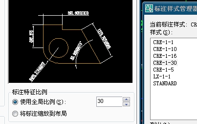

如题,原来我是在布局里标注和出图的,但是老板说在布局里不好修改,使用不习惯,让在模型里标注。这样的话,比如布局里用的比例是0。05,那我就把模型里的图框放大20倍,但是标注样式里调整栏——标注特征比例设为0。05,特征预览里字体是放大了20倍,但模型里却没什么变化,设为20的话,箭头就放大,打印出来和布局里效果一样,但是字体还是很小,看不出来。难道非要单独再建个20倍的字体?

按2楼的试验了下,是在文字样式里把高度设为0吧,这样的话模型空间的字体确实放大了,但是模型空间里的文字大小实际是多少呢?如果在模型空间里书写文字说明的话那不是还要建立一个20倍的字体?" K; C) r. v. [) j" Z4 R

{F4A08CE4-86A8-403C-A6DF-834595270E49}.JPG 我认为楼主对布局和模型的使用有问题。     所有的图形在模型空间按1:1画好后,转到布局中,在布局里插入1:1的图框(图框不能在模型中变比例插入,那样布局没有意义了)。这时再通过视口控制,看需要多大的比例能把模型空间中的图放到布局图框中(这里要根据经验和实际情况确定图框大小,在确定比例。当图框和比例不合适的时候,在重新插入别的图框,在确定比例)。然后转到模型空间,修改标注比例(使用全局比例)为视口的比例,这样标注的图就没问题了。     标注也绝对不能在布局空间中标注,否则修改会有很大问题,而且不容易对齐。        一幅图中一般都有多个比例,尽量把同一个比例的图放在一个视口中,对不同比例的视口也要建立各自的比例样式,这样修改方便,而且不会把不同的比例混淆。

文字高度不能设为0啊!麻烦请教一下
