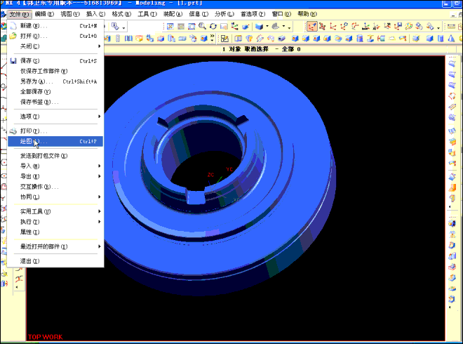

" [' w" m5 N5 x. y7 T& C( L你好' W) i1 o2 m9 d) N" q* s2 ^4 Z
请试一下吧
& f, O7 T2 V; O" t: w请教了
- J: I7 W4 U7 E0 V' \1 I
, p; c- l' o  E' i+ ~+ U[ 本帖最后由 LIULIUMANG45 于 2007-5-24 16:58 编辑 ]

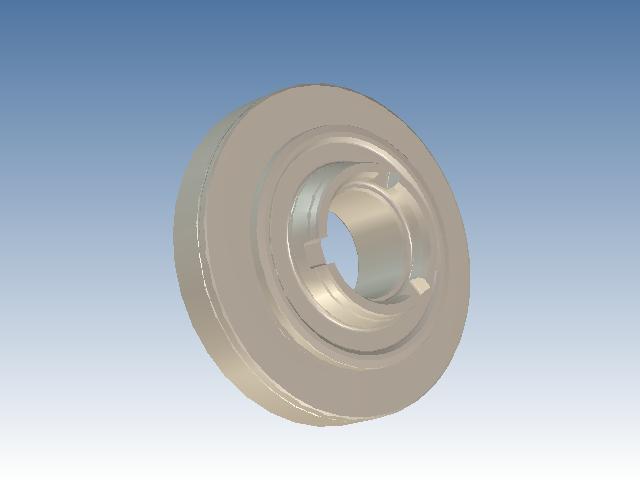

零件外形
零件外形
1.rar
254.03 KB, 下载次数: 8
用ug4保存的文件

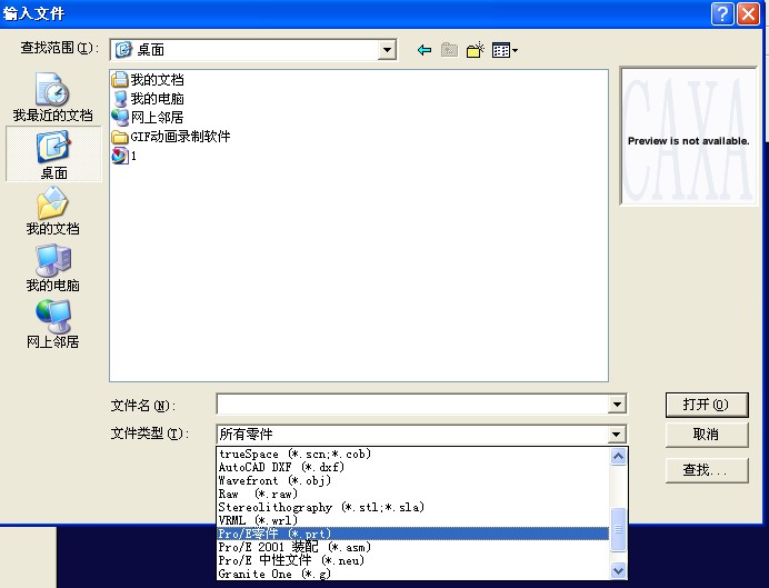

发表于 2007-5-24 17:10:19 | 显示全部楼层 来自: 中国山东淄博
很是抱歉,实体不能打开你所提供的文件,我仔细看了一下实体设计中能打开的格式中虽有 PRT格式,但不是UG的,而是PRO的。
发表于 2007-5-24 17:23:43 | 显示全部楼层 来自: 中国山东济南
原帖由 www191710 于 2007-5-24 17:10 发表 http://www.3dportal.cn/discuz/images/common/back.gif- j' h+ Z$ A$ X6 C/ E# a. |

' ]# W( b; @( c* q* L% s那个文件是用ug做的6 m* i+ I! u' a6 v
我打开的时候是另存的.x_t
. b! {! w; ?% P3 z. f实体设计宣传的“双内核“。
  @5 {, _6 p/ r) n1 j  [% p8 B9 ?% D4 _
也不是说得那么神阿
* g7 n# r6 s" }$ N  M0 z
" T; ^0 C& h2 w3 V0 n2 M2 |# _' vpro/e倒是可以( ~) l* L: S' {, Y8 v) s
